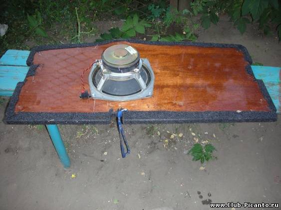

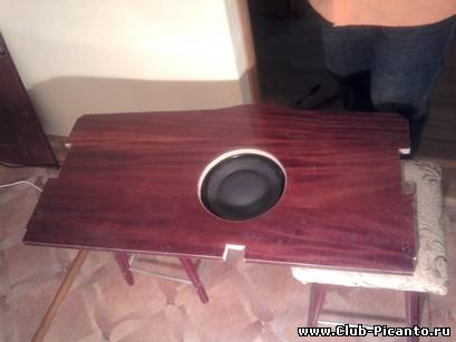

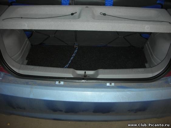

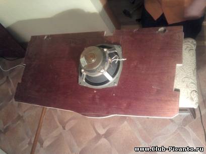

Решил сделать саб для пикачу. Коробку сзади не хотелось, итак места мало,решил воткнуть его вместо задней полки, что бы магнит входил в запаску. Использованные материалы: динамик 75ГДН (из старой колонки), дверь от шкафа ЛДСП, карпет 1 пог.м., клей мебельный,картон.

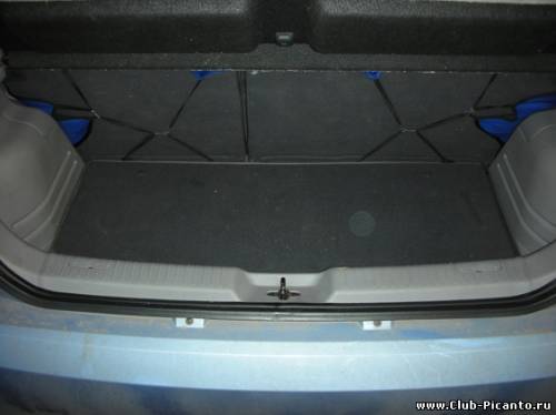

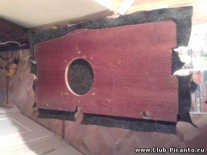

Сначала вынул старую штатную полку. Вырезал из картона шаблон.Нанес на ЛДСП рисунок, выпилил лобзиком нужные отверстия, поставил динамик.
Обклеил лицевую панель карпетом с помощью мебельного клея (подойдет 88-й)

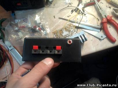

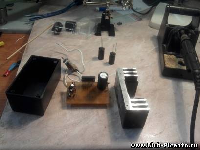

Спаял усилитель для саба и поместил его вот а такой корпус
Прикрепления: 9157294.jpg (85.7 Kb) · 8501341.jpg (82.7 Kb) · 1043086.jpg (87.1 Kb) · 1699246.jpg (88.4 Kb) · 0535413.jpg (92.4 Kb)

Усилитель прикрепил к верхнему кронштейну в внутри отсека для магнитолы на два самореза(места там полно).Провода протащил через левые декоративные накладки.

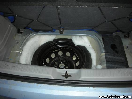

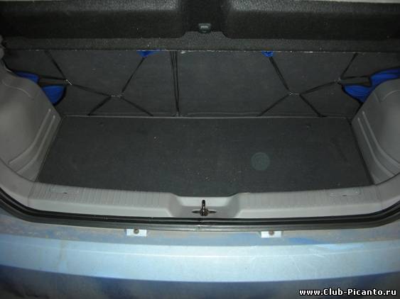

Из багажника все было убрано кроме запаски.Запаску обложил ватином.

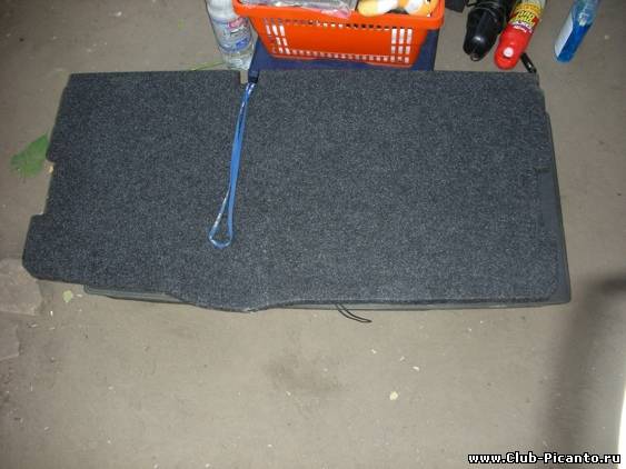

Саму полку поставил на место и подключил провода вот что получилось
До и после
Бас получился достаточно глубоким и чистым. Номерной знак дребежит здорово!Даже визуально видно.Ездить стало приятней!
Осталось сверху декоративную решетку приделать и по низу полки резинку приклеить для уменьшения щелей.

А что, запаска незакреплённая осталась? На лежачих полицейских будет подпрыгивать?
А вот кстати, у тебя декоративная полка сразу на двух шнурках крепилась?
rusvah - Казань 4 | 04:10 | Воскресенье, 27 Июня 2010
Запаску я закрепил длинной пластинкой из нержав.стали и болта М8=)
Да у меня декоративная полка на двух шнурках к крышке багажника.
M_Swan, у всех дорестайлинговых с полкой - 2 шнурка. По одному я не видел.

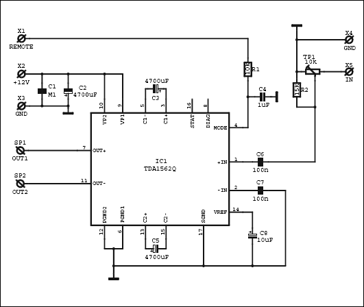

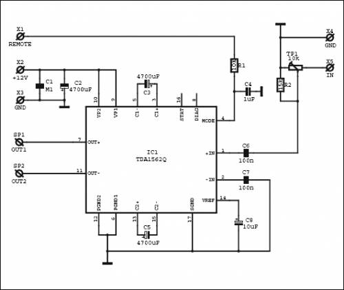

rusvah, схемку уселка не выложишь?

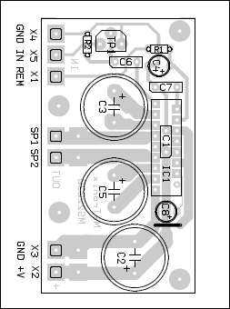

rusvah - Казань 7 | 12:48 | Среда, 14 Июля 2010
Схема собрана на TDA1562. В интернете туча информации по этой микросхеме.
Вот схема и печатка.
Прикрепления: 1894426.gif (12.5 Kb) · 2386610.gif (15.0 Kb)

rusvah, спасибо за схему.

rusvah, А каой фильтр нч приминил? У меня есть собраный усел на этой микрухе ток с фильтром проблем( Пока юзаю "бочку" Мистери.
Кстать я кондеры поменял на 10000ки ИМХО басс поглубже с ними.
