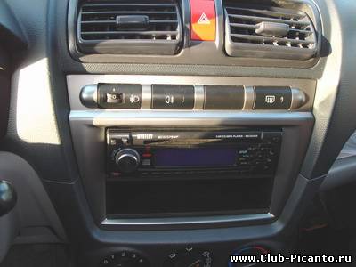

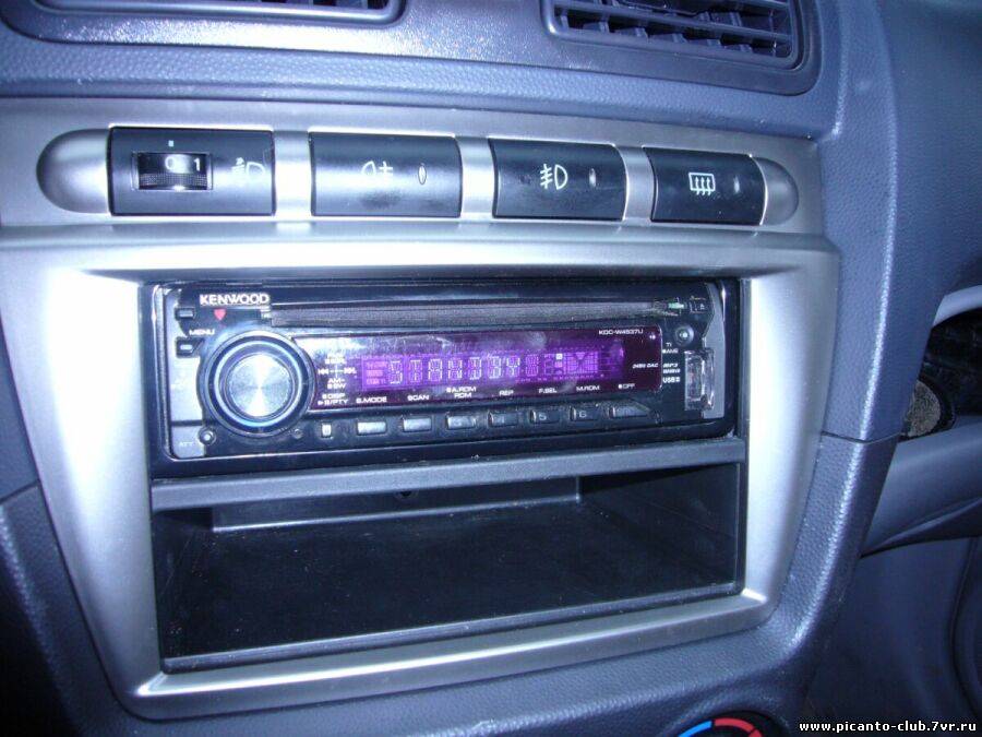

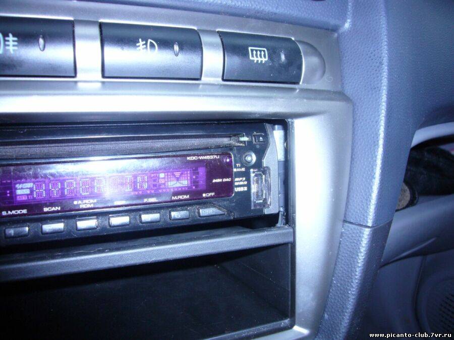

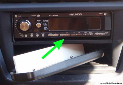

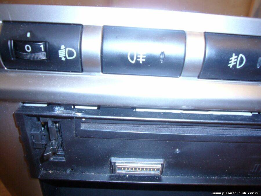

Когда покупал машину, привез им свою магнитолу снятую со старой машины, т.к. магнитола на тот момент была почти новая...устанавливал в старую машину сам поэтому срезал фишки подключения и делал все на скрутках, в салоне мне сказали что требуется востановить фишки...я целый вечер со схемой в руках востанавливаю, отвез к ним, они поставили и со дня получения мне не нравилось как она торчит из панели:
Прикрепления: 0795359.jpg (77.4 Kb) · 6450447.jpg (73.1 Kb)

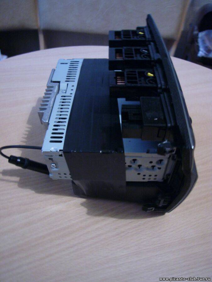

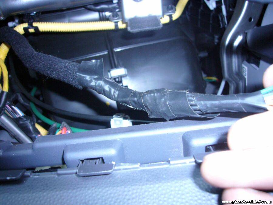

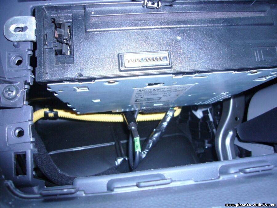

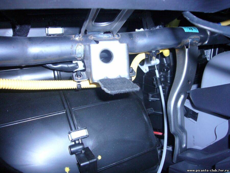

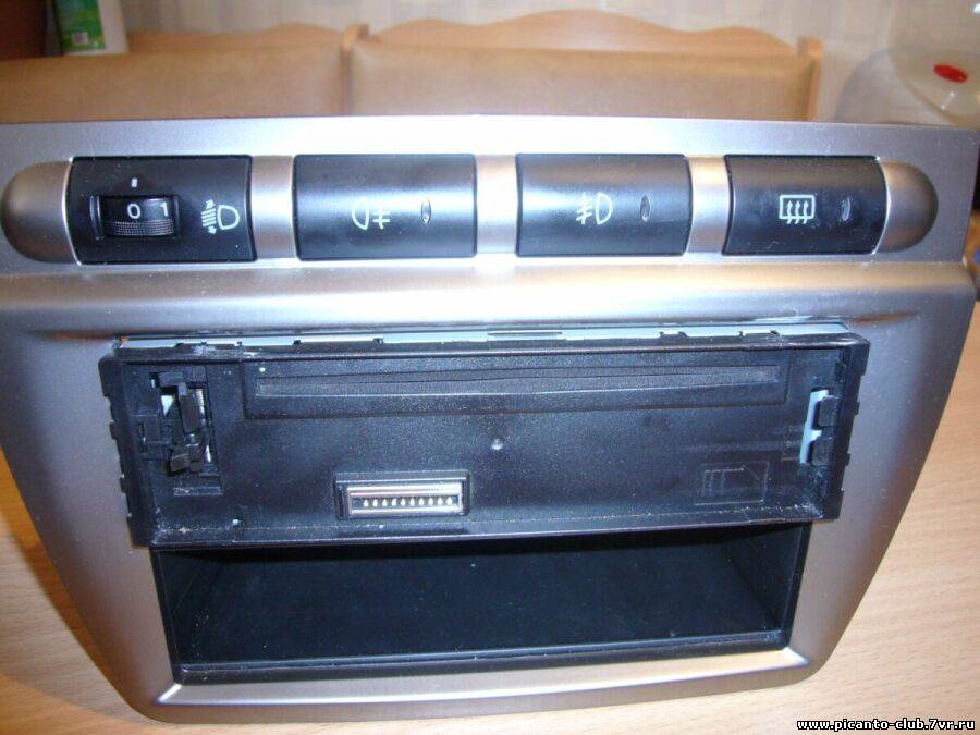

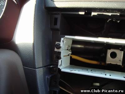

Решил снять и посмотреть можно ли как-нибудь по другому ее поставить. Начал как описанно в этой теме , снимаю и что я там увидел меня повергло в шок, сервис мне поставил магнитолу:
Прикрепления: 8522245.jpg (54.7 Kb) · 4941814.jpg (74.4 Kb)
fillinmc - Челябинск 3 | 16:11 | Суббота, 22 Марта 2008

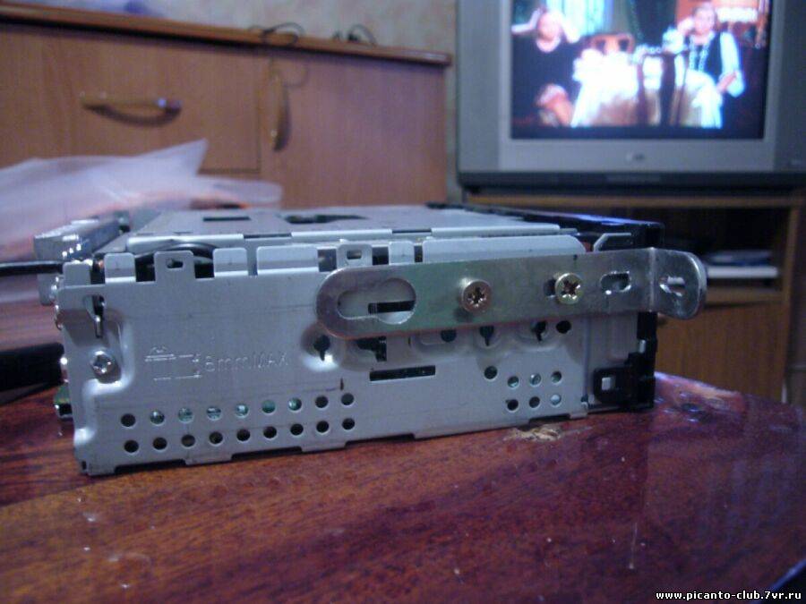

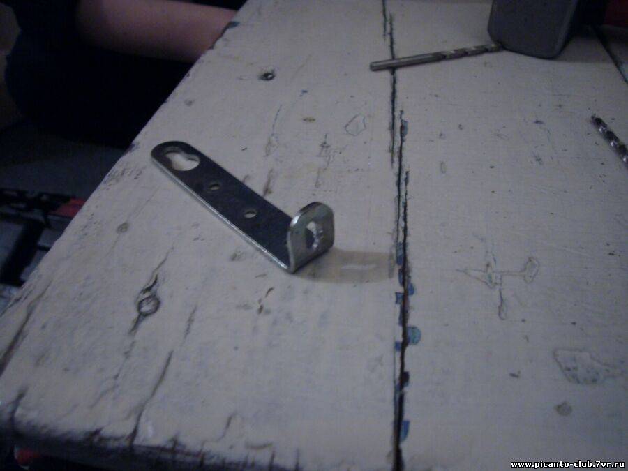

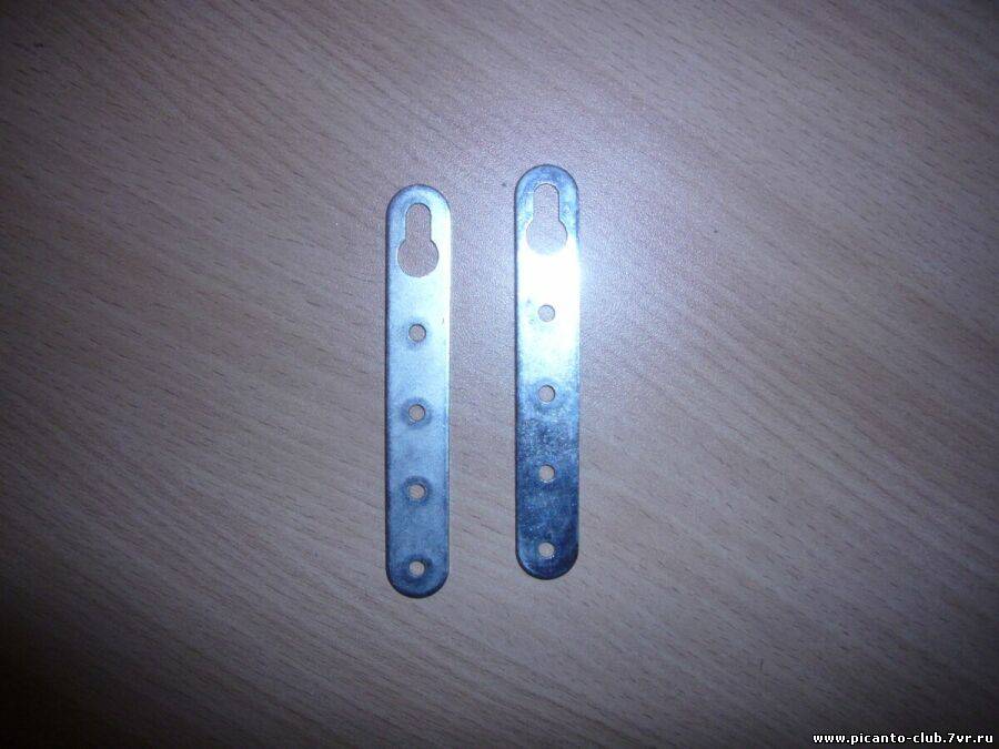

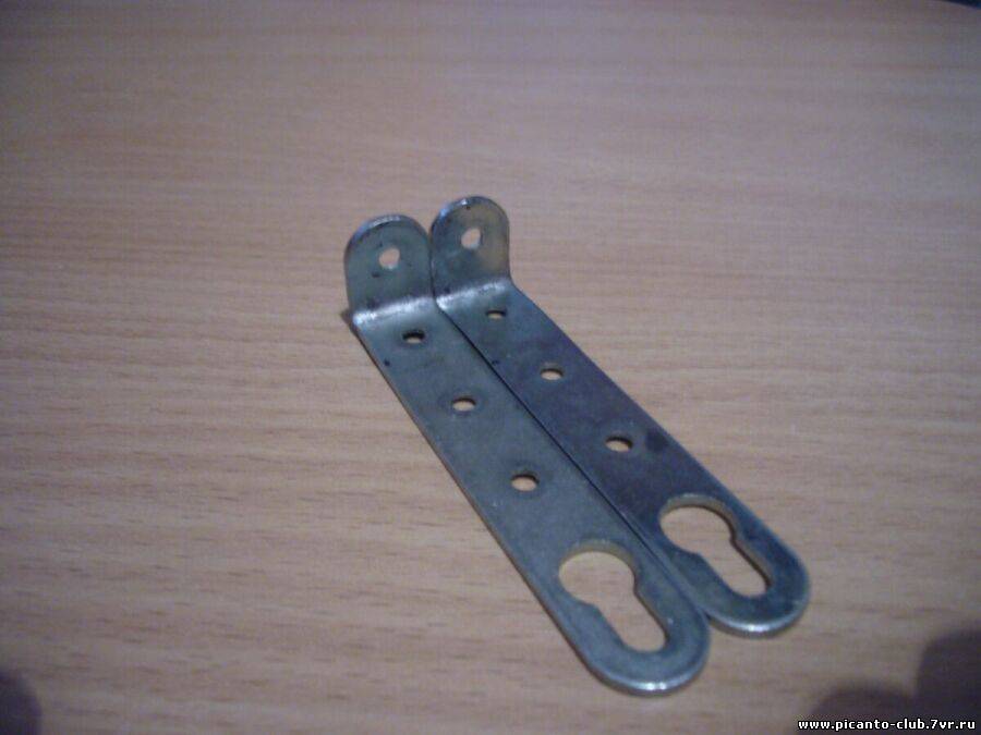

я разобрал эту конструкцию из изоленты и двух саморезов (ими и изогнутой железкой сзади были между собой соеденены магнитола и карман для мелочей) вспомнив добрым словом злополучный сервис, подумал 10 минут и решил попробывать поставить по другому. Вооруживщись двумя металичискими пластинами, подруку попались петли для подвесной мебели, я решил сотворить свой способ установки. Для начала нужно было согнуть эти пластины, это мне удалось:
Прикрепления: 6547500.jpg (71.3 Kb) · 4670460.jpg (43.7 Kb)
fillinmc - Челябинск 4 | 16:13 | Суббота, 22 Марта 2008
затем не много расверлить крепежное отверстие и прекрутить эти пластины с двух сторон:
Прикрепления: 1046094.jpg (43.8 Kb) · 6249536.jpg (68.2 Kb)

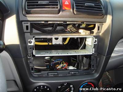

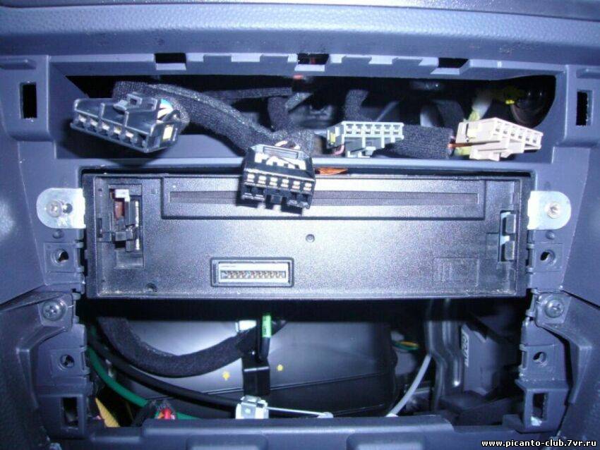

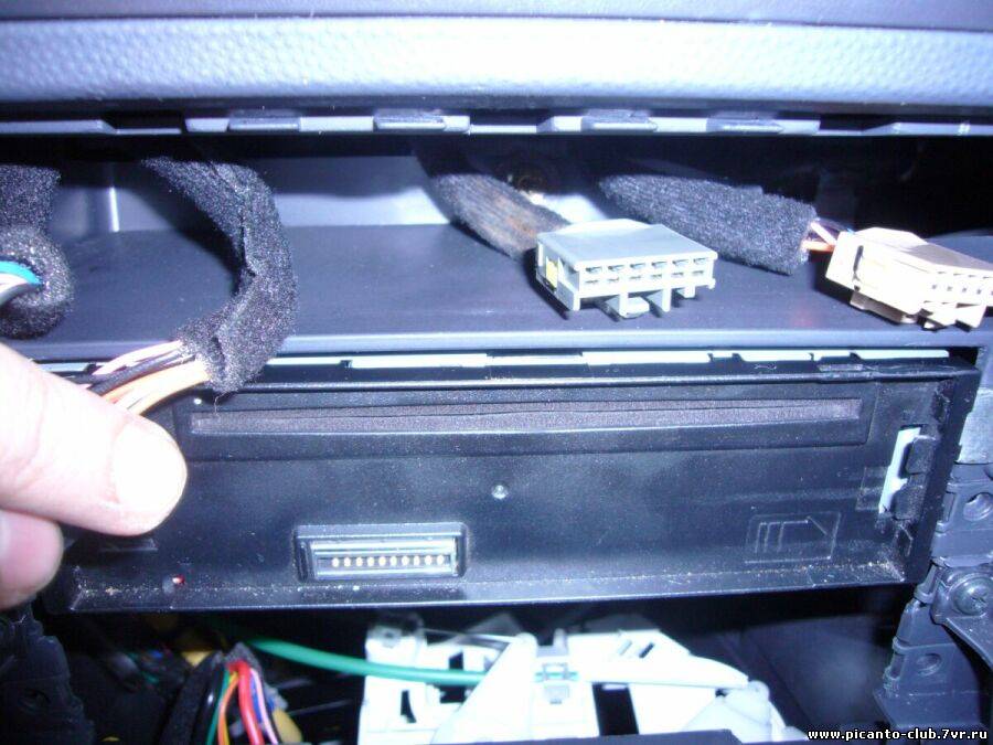

При снятии магнитолы заметил странного вида металическую пластину покрытую каким-то материалом, сразу догодавщись зачем она там нудна я пришел в машину и соответствуюше ее разогнул (сервисом она была загнута вниз, видимо чтобы не мешать "профессиональной" установке магнитолы), как я и ожидал магнитола легла на эту полочку как родная):
Прикрепления: 3408303.jpg (79.4 Kb) · 4155522.jpg (98.1 Kb)

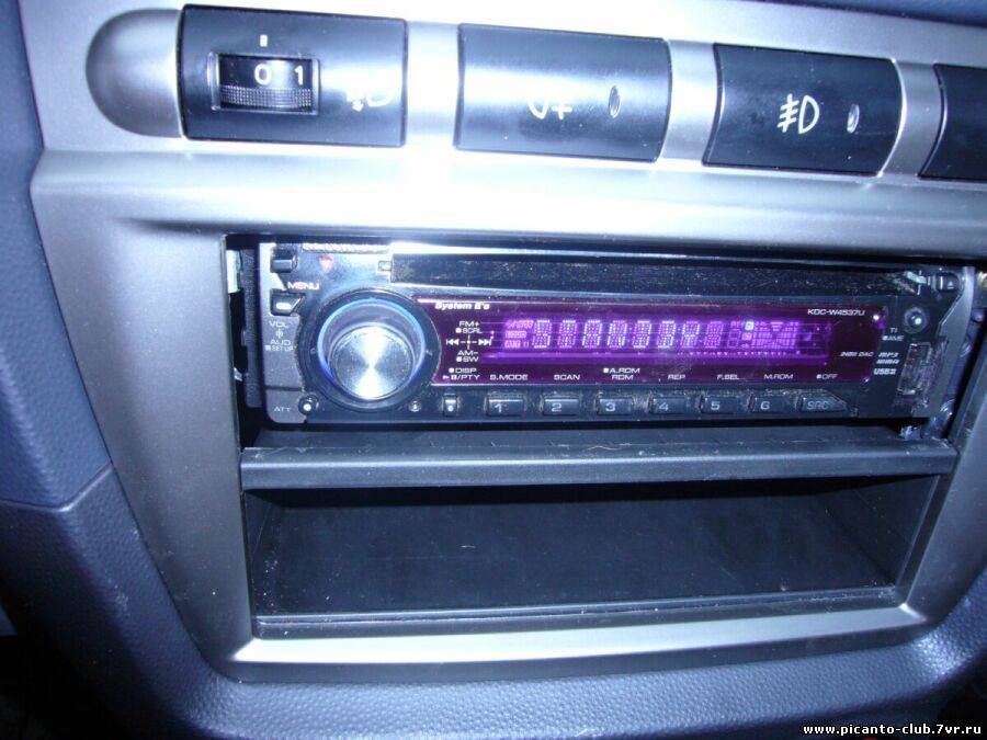

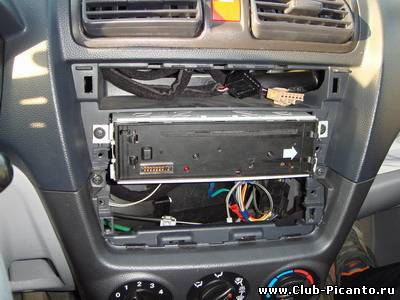

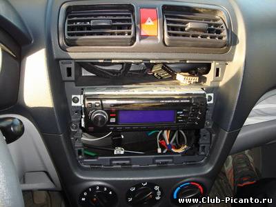

Прикрутил магнитолу саморезами к отверстиям предназначеными для стандартной заглушки, получилось вроде не плохо:
Прикрепления: 8646243.jpg (86.3 Kb) · 3203630.jpg (94.7 Kb)

Поставил обратно панель и понял что смотриться уже не очень приятно:
Прикрепления: 2686030.jpg (84.9 Kb) · 9199273.jpg (88.5 Kb)

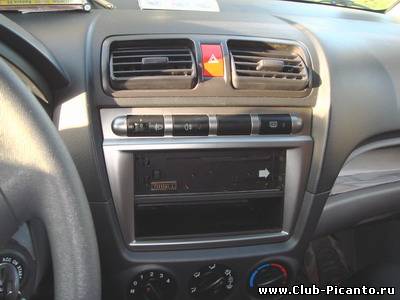

fillinmc - Челябинск 8 | 16:26 | Суббота, 22 Марта 2008

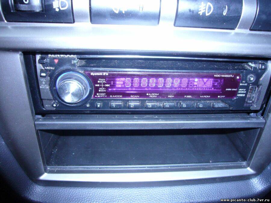

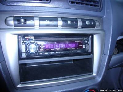

Снова снял панель, взял облицовку магнитолы поставил ее на место и снова вернул панель, получилось не совсем то, чего я ожидал, но лучше чем то что было в начале, мне так понравилось больше, надо только додумать и выровнять ее с панелью...
Прикрепления: 4127227.jpg (90.2 Kb) · 5860478.jpg (96.9 Kb)

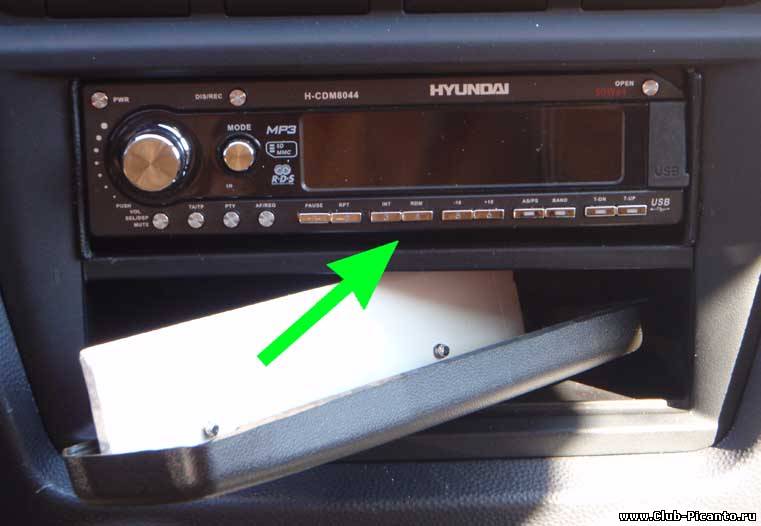

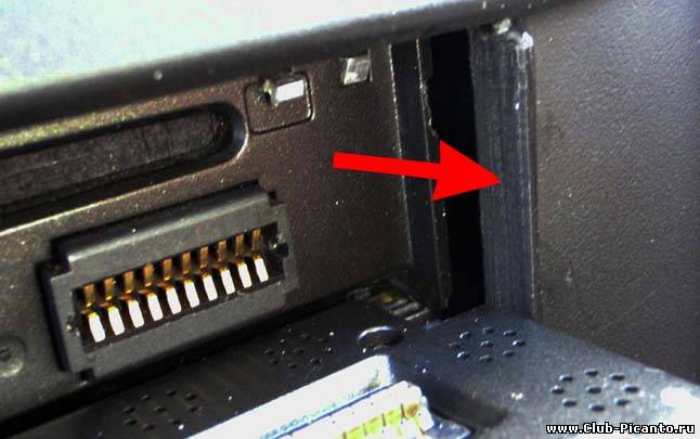

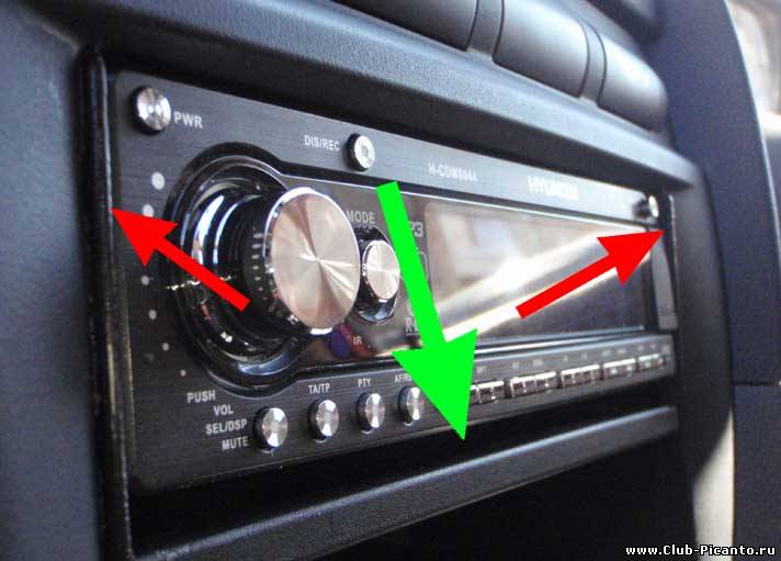

При установке заподлицо выше описанными способами магнитол стандартного размера, вокруг образуются щели около 2 мм шириной. Поставить штатную рамку - целая проблема, т.к. вокруг магнитолы нет плоских поверхностей, да и с рамкой, если ее все таки подогнать, магнитолка выпирает вперед.
Я поступил следующим образом.
1. Установил ее в максимально верхнее положение, чтобы сверху не было зазора.
2. С боков к панели приклеил дихлорэтаном две 2-х мм полоски. (красные стрелки)
Таким образом, вставленная панелька уже не вытаскивается. Украсть ее уже невозможно.
Снизу образовалась щель шириной около 4 мм (зеленая стрелка)
Прикрепления: 4672381.jpg (56.5 Kb) · 4140432.jpg (61.2 Kb)
Сообщение отредактировал Oleg - Вторник, 14 Апреля 2009, 15:20
Oleg - Йошкар-Ола 15 | 15:13 | Вторник, 14 Апреля 2009

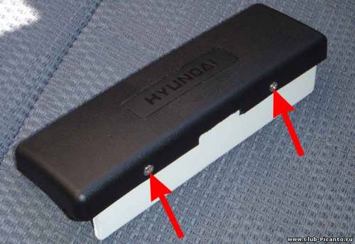

3. Далее. взял коробку от панельки и отрезал от нее крышку.
С помощью двух саморезов прикрутил к ее нижней части кусок пластика толщиной 3,5 мм.
После небольшой подгонки получилась вот такая замечательная заглушка.
Теперь магнитола вообще не бросается в глаза.
Прикрепления: 5358200.jpg (50.6 Kb) · 8351216.jpg (58.8 Kb) · 6630892.jpg (51.9 Kb)
