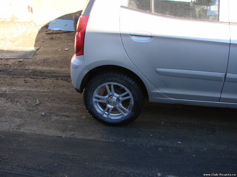

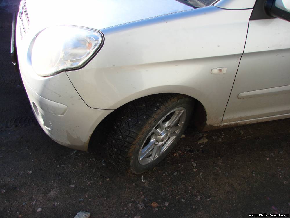

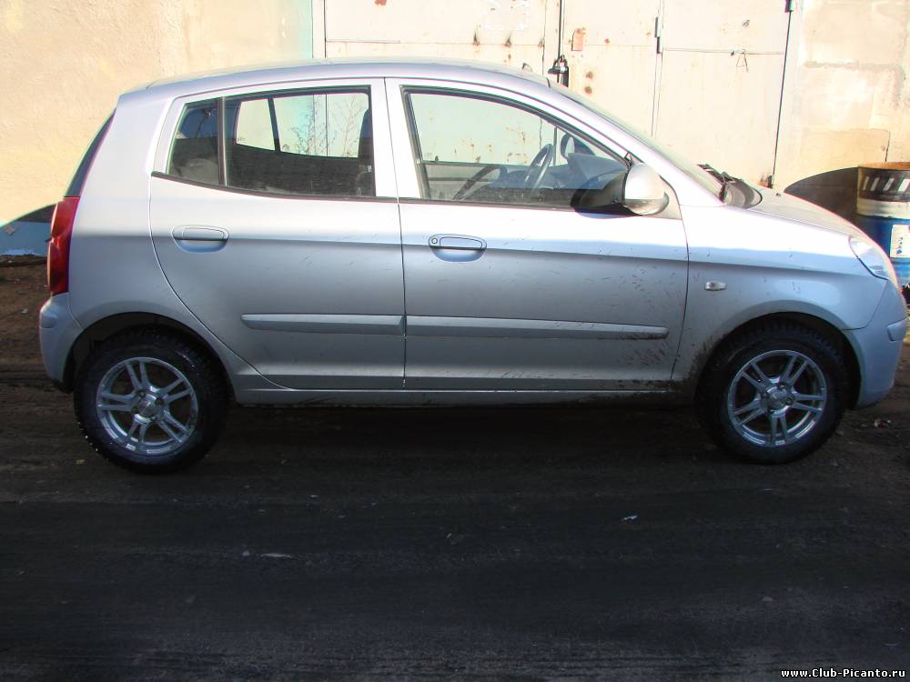

Перешел на зимнюю резину и на новые диски. Резина 175/65 R14. Плюсы перехода: намного лучше по неровностям; больше клиренс на 18мм (по сравнению с 155/70 R13); машина едет мягче и приятней; лучше внешний вид; намного более доступна резина, больше выбор. Правда есть и недостатки: незначительно упала динамика разгона (правда ее и не было  на 1,1 автомат); переключения автомата стали ощущаться (изменения незначительные), это не неисправность, просто автомат нормально не может работать на любом диаметре колеса; изменились показания спидометра раньше показания были меньше на 10% чем на самом деле, теперь почти столько сколько на самом деле. Конечно часть субъективно, основано на моих ощущениях.
Мне очень понравился результат. Нигде не трет и не цепляет.
Прилагаю фото:
Прикрепления: 3633229.jpg (69.1 Kb) · 3558183.jpg (75.4 Kb) · 7364398.jpg (66.9 Kb)
Сообщение отредактировал Алексей1980 - Воскресенье, 20 Октября 2013, 22:48

Алексей1980 - Санкт-Петербург 484 | 20:21 | Понедельник, 21 Октября 2013
По расходу, к сожалению данные будут крайне не точные. Первые замеры показали крайне незначительное увеличение с 7,8 до 8 литров при смешанном цикле (вернее езда по городу без серьезных пробок), при учете изменений показаний одометра. Бензин 95. Причина в том, что я поменял не только ширину резины и ее высоту, а и диски. Диски поменяны с штамповки 13 (а они еще и с колпаками были) на ковку 14, при этом потеряли в массе. Летняя резина стояла очень поганенькая, не покупайте резину с низким индексом нагрузки, стояла 70 так ее продавливало при 2.2 атмосферах (выглядело как приспущенное), качал на 2.8, для уменьшения расхода топлива.
Значительное изменение дисков и резины в лучшеу сторону не позволяют дать оценку в изменение расхода топлива.
Сейчас еще схождение сделал, так что нормальные замеры сделать не смогу.
Правда результат меня порадовал. По трассе не ездил, но думаю расход не увеличится.

Алексей1980 - Санкт-Петербург 490 | 16:25 | Суббота, 08 Марта 2014
Пропустил вопрос, отвечаю с опозданием. Резина: Dunlop Ice Touch, диски Slic (диски описал в соседней ветке). Еще при загрузке четырьмя людьми, на скорости, при пробое подвески, слегка цепляет.  Где не знаю, буду переобуваться посмотрю следы на локерах.

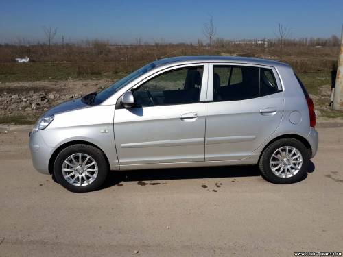

coolperec - Ростов-на-Дону 491 | 00:43 | Понедельник, 24 Марта 2014
купил шины Nokian Hakka Green 185/60 R14 82T
отлично встали, ни где не трет.
Прикрепления: 2044635.jpg (88.2 Kb)
KIA PICANTO NEW 1.1л АКПП 2009г.
