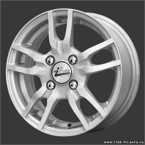

Диски хочу вот такие попробовать :
Ifree (Красноярск КиК) 5.0 х 13 / 4 х 100 / ЕТ 45 (вес - 4.170 кг)
Расчётный вес колеса в сборе - 10.9 кг, легче стоковых на 1 кг.
Ну это всё, конечно, моё личное мнение, но оно основано на практике. А выбор за Вами.

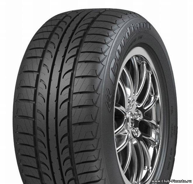

Всем привет! Мне товарищ предлагает новую резину Cordiant Comfort 185/60 R14, Как думаете стоит брать? Что можете сказать по данной марке ниш? Цена в принципе не высокая, всего 1000 р/шт.
Зарание спасибо!
