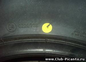

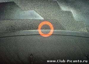

Никогда прежде импортные шины покупать не доводилось (на "Жигулях" ярославские жили).
Объясните, пожалуйста, что означают две маленьких наклейки внутри шин? Надо ли их отрывать перед монтажом?

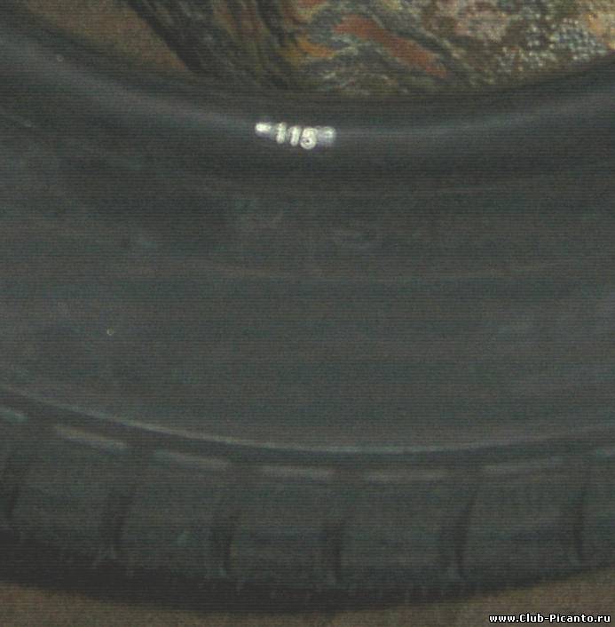

А что обозначает эта маленькая белая наклейка:
На двух шинах на ней написано 108, на третьей - 115, на четвертой - этой наклейки вообще нет.

fantasy - Москва 182 | 09:18 | Воскресенье, 01 Ноября 2009
У меня есть одно предположение. На новых машинах, обычно балансируются диски и шины отдельно и на резине и на диске ставятся метки... и когда собирают диск и шину метки совмещают и балансирую колесо. Это делаю для того, чтобы меньше грузиков вешать на колесо... Но это не во всех шиномонтажах знают и поэтому ставят как попало....

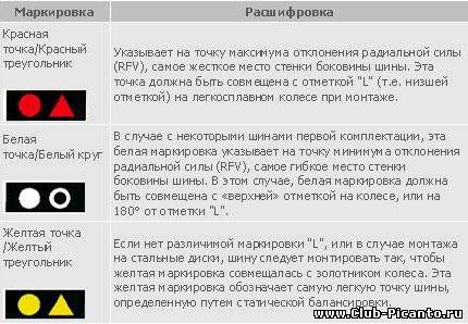

После долгого поиска всё-таки нашёл:
1-й вариант:
2-й вариант:
Красная точка на шине означает силовую неоднородность шины, т.е. в этом месте может находиться нахлест начала и конца каркаса или шаг нитей корда будет чуть чаще, чем обычно. Можно считать, что это самое "сильное" место на шине, но по-научному это называется "точка максимальной силовой неоднородности".
Данная точка присутствует, как правило, на шинах, устанавливаемых в оригинальной комплектации на новые автомобили.При монтаже она совмещается с точкой силовой неоднородности на диске, которая может обозначаться по-разному, в зависимости от производителя дисков.
Желтая точка означает самое легкое место на шине, получаемое искусственно, с целью совмещения её с самым тяжелым местом на диске - с клапаном. Только после этого совмещения следует делать балансировку шины.
Белая точка вовсе не точка, а штамп с порядковым номером инспектора, проводившего финальную
проверку шины перед выходом ее с фабрики.
(Видимо, это как раз то, что я сфотографировал - M. Swan)

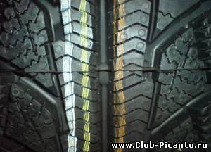

Разноцветные полосы на протекторе - не несут никакой информации, предназначены для идентификации стопок шин на складах, когда нет возможности посмотреть на боковину и "прочитать" шину.
