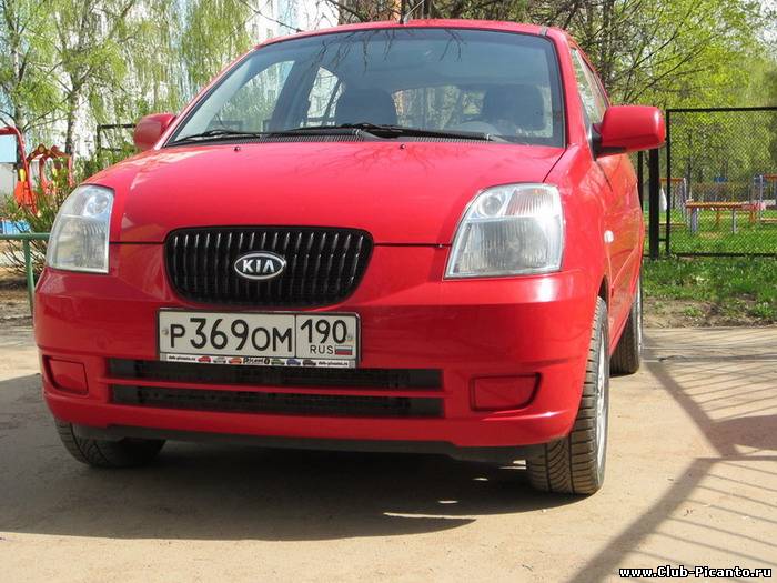

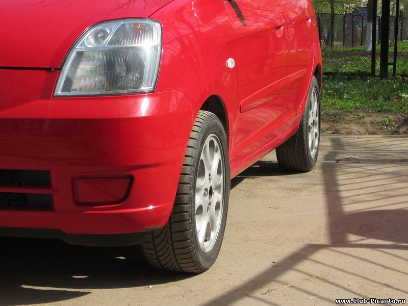

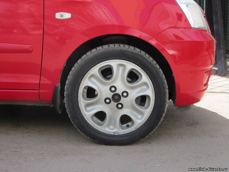

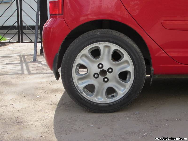

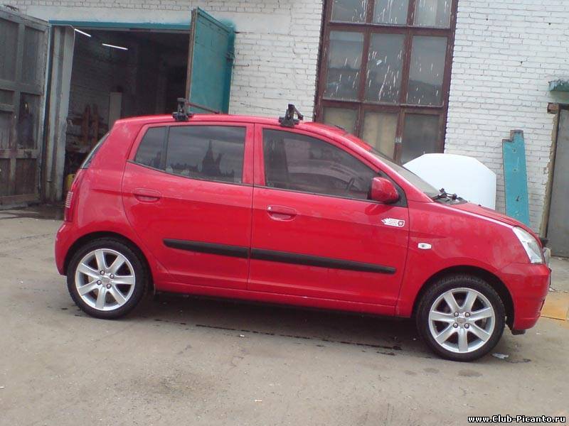

Привет друзья. В продолжении темы о больших колесах для Пиканты. Пришла весна, дороги растаяли, пора одевать летние колеса. Мои предыдущие посты в этой теме №61, №62. На мое авто установлены диски 6х15, вылет 45, шины 195/50R15 смотрим фото. 038
Прикрепления: 9150550.jpg (117.4 Kb) · 8935908.jpg (132.7 Kb) · 3613908.jpg (140.9 Kb)

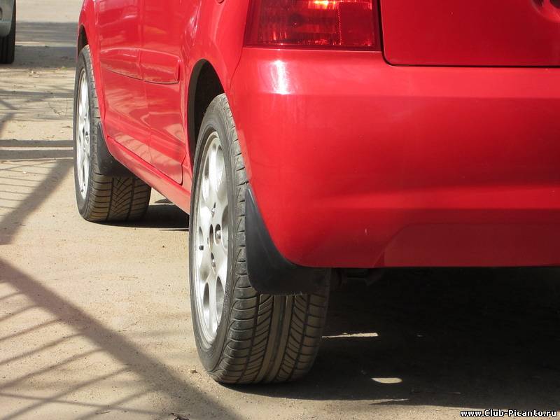

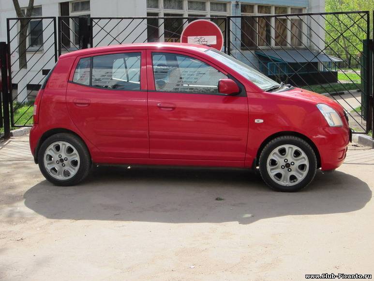

Продолжение.
Прикрепления: 1548604.jpg (123.2 Kb) · 0951594.jpg (145.9 Kb) · 3813676.jpg (147.8 Kb)

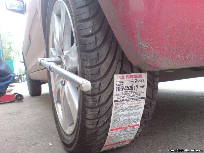

Модераторы прошу не ругайте, нашел фото на нашем форуме, а из какой темы потерял. 010
Прикрепления: 9100996.jpg (66.9 Kb) · 6451467.jpg (61.9 Kb)

Эти мелкие брызговички
от 175-й то защищают хреновато, а 195-е стекло не забрызгивают?

Сергей-11, у Пиканты аэродинамика не самая плохая и пачкаются бока до линии окон, но если не мыть машину месецами??? Боковые стекла пачкаются практически также как на родной 155 резине.

Denis27, комфорт езды видимо кончился..... Я на R14 ездил - очень жёстко.

Да стало немножко по жестче, но не на много, зато тормозить и проходить повороты стало намного приятнее. Для кого слишком широко рекомендую 185/55R14 или 175/55R15

А на 195-е какие диски нужны? 6 или 6,5?
Ширина 6 дюймов это минимум, 7 дюймов макс. Семерки надо очень точно подбирать вылет диска.
