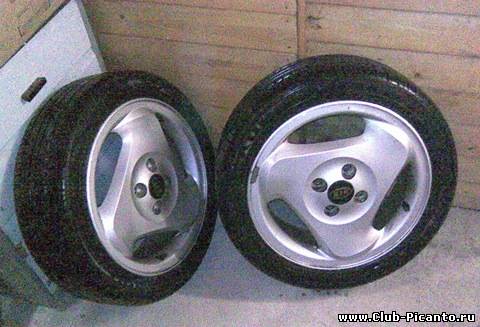

Недавно, переобуваясь с летней резины на зимнюю,
обнаружил заметно стертый на внутренней стороне переднего правого колеса протектор. Как будто у машины колеса передние "домиком".

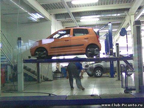

Как раз назревало ТО 40, и мы до кучи заказали еще и развал сделать. Действительно, он был не идеальный и его выровняли.
На самом деле и раньше замечали, что машину немного ведет вправо, и развалы делали, но не сильно это спасало обычно.
А недавно на форуме клуба КИАводов в разговоре выяснили, что не у нас одних правое переднее колесо так изнашивается... Вот и вас хотел спросить... А у вас как с этим делом? Может, это болезнь всех Пикант?

Полтора года езжу на летней резине, которая шла в комплекте. Также второй сезон мотаю на зимней. Износа не замечено. Сход-развала ни разу не делала. Но много народу реально жалуется на то, что машинку несет или тянет вправо/влево.

Похоже у Пиканты подвеска такая.. Хотя вроде не ломается тьфу-тьфу-тьфу... Но все же..

Раз изнашивается, значит развал-схождение не правильно отрегулировано.
Вообще развал на пиканте не регулируется, тока схождение. Развал могут отрегулировать, если тока специально указать развальщику на это. Да и то если это предоставится возможным - там где стойка крепится к кулаку есть 2 болта крепления - если их ослабить, то можно в небольших пределах менять развал. Если этих пределов недостаточно (например словили большую яму), то прибегают к одному из двух способов регулировки -
1. Болты крепления стойки к кулаку ставят меньшего диаметра (ну или 1 из них).
2. Рассверливают отверстия в стойке (ну или 1 из них.)
