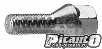

Fedorov - Н.Москва 7 | 22:43 | Пятница, 23 Января 2015
Это известно всем, и странно, что возникают разговоры на эту тему в принципе.
Да вот же они! каталог универсальных болтов
$IMAGE1$
Остальное в теме "Болты"
