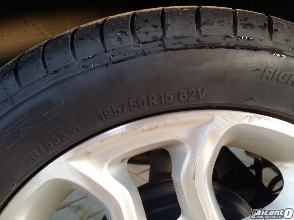

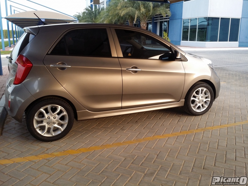

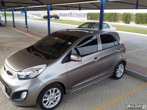

Тоже не смог найти 175/50 R15,
Нашел другое решение. Не задевает, все хорошо, диск родной.
Прикрепления: 9446456.jpg (62.5 Kb) · 4108819.jpg (93.6 Kb) · 9617042.jpg (97.7 Kb)
Сообщение отредактировал stepa - Среда, 18 Марта 2015, 19:46
kosmonavtgagarin - Чебоксары 10 | 14:43 | Суббота, 16 Апреля 2016
здравствуйте, надеюсь на ответ,как вам ездиется на 195\50, как лето на них?
stepa - Казань 11 | 19:06 | Вторник, 19 Апреля 2016
Резина называется Nitto NT 555 Extreme ZR.
Стало мягче, чем на родной, рулится нормально, тормозит гораздо лучше,
но немного шумновата и расход топлива вырос на 1л/100км, но мне кажется, что на любой 195 так будет - пятно контакта больше и спидометр теперь врет - колесо больше в диаметре.
Ничего не задевает, даже запас есть, ставил на родные литые диски R15.
Можете посмотреть еще Шины Yokohama S.Drive AS01, тоже 195/50/15 существует.
Сообщение отредактировал stepa - Вторник, 19 Апреля 2016, 19:08
