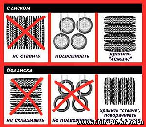

nottoritti, вот что говорят по этому поводу специалисты.
Cоветы специалиста - как хранить шины зимой
Как и где хранить зимой автомобильные шины? Летние шины можно отправить на зимовку только в сухое, прохладное и темное помещении. Ни в коем случае нельзя складывать шины на открытом, без стеклопакетов, балконе. Температура воздуха должна быть постоянной: 18-20 градусов выше нуля. Надежность автомобильных покрышек, долговечность и хорошее сцепление с дорогой зависит от их правильного хранения. А потому рекомендуется их хранить, выполняя определенные правила. Хранить шины в домашних условиях можно, но с выполнением нескольких правил.
Покрышки без дисков и шины с дисками хранятся абсолютно по-разному. Первые - в вертикальном положении. Идеальной опорой для шин без дисков будет служить полукруглая поверхность, обеспечивающая меньшую деформацию шины. Ни в коем случае не стоит складывать шины горизонтально в стопку или подвешивать.
Если шины хранятся на дисках, то рекомендации противоположные. Покрышки с дисками следует уложить в стопку или подвесить за диск.
От правильного хранения шин зависит многое. В том числе – их надежность, долговечность и способность "держать дорогу". Неправильно хранившиеся шины быстрее изнашиваются. Использовать их опасно.
Если нет возможности хранить шины в гараже или дома, где комплект колес занимает много места, можно обратиться в "шинную гостиницу". Это гарантирует вам, что покрышки будут храниться правильно. Единственный минус "шинных гостиниц" – это оплата. Один день хранения колес обходится в среднем 80 рублей.
kupi-shinu.ru
И еще много чего на эту тему в Яндексе.

По-хорошему, их нужно хранить в верткальном положении (на протекторе) в подспущенном состоянии, смонтированными на диск. Подходит место в стационарном отапливаемом гараже или в хоз ящиках, антресолях, в квартире, если таковые имеются.
