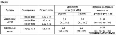

Вот давайте вместе посмотрим!!! что и как написано!
Добавлено (19 Апрель 2008, 01:33)
В четвертом столбике 3 ячейка сверху написано
2,1 это как я понял кг·м2
30 это и есть psi
а 210 кПa от сюда вытекает что 13R надо качать на 2,1 атм...
Так правильно я понял!!!
а почему же до сих пор у меня резина не лопнула??? biggrin

Pred4 - Вологда 17 | 03:00 | Суббота, 19 Апреля 2008
AMMon, такая же у меня таблица с другими цифрами, 2,2 (32, 220) happy
Djin - Москва 18 | 22:39 | Суббота, 19 Апреля 2008
На пороге водительской двери - наклейка, в которой указано для всех типоразмеров шин качать 2,2кгс/см.кв.
AMMon - Москва 19 | 22:49 | Суббота, 19 Апреля 2008
Djin, Это я тоже видел, вопрос в атмосферах!!!
1 атмосфера
= 103,32 kPa(КилоПаскали)
=14,696 PSI(Фунты на кв.дюйм)
=1,0333Кг/см2
= 1,133 BAR(МегаБары)
из этого следует что качать нужно
2,032 атмосферы

Djin - Москва 21 | 10:39 | Воскресенье, 20 Апреля 2008
AMMon, Ну так кгс/см.кв - это и есть атмосфера. Только на покрышках обычно указывают кгс/см.кв.
bdn - 22 | 12:53 | Среда, 07 Мая 2008
в wikipedii есть хорошая статья где есть таблица соотношений между различными единицами давления.
1 ат (техническая атмосфера) = 1 кГс/кв см =14.223 psi (фунт-сила на кв. дюйм)

Quote (AMMon)
атмосфера
=1,0333Кг/см2
2,032 атмосферы
Вы взяли так называемую физическую атмосферу (atm, атм), а необходимо было брать техническую (at, ат), в таком случае соотношения будут другими:
1 atm =
= 98066,5 Pa (паскаль)
= 14,223 psi (фунт-сила на кв. дюйм)
= 1 кГс/см2 (килограмм-сила на кв. сантиметр)

fillinmc - Челябинск 23 | 22:57 | Среда, 07 Мая 2008
bdn, скажи пожалуйста точнее "сколько вешать в граммах"...
bdn - 24 | 10:30 | Вторник, 13 Мая 2008
Quote (fillinmc)
У меня на пороге левой передней двери указано, что давление как в передних, так и в задних шинах, должно быть 2,2 кГс/см2 (килограмм-сила на кв. сантиметр). Естественно надо смотреть в каких единицах у Вас градуирован манометр, при помощи которого Вы измеряете давление, у меня например в кГс/см2 (килограмм-сила на кв. сантиметр), поэтому и качаю до 2,2
AMMon - Москва 25 | 18:37 | Вторник, 13 Мая 2008
bdn, а у меня в атмосферах!
Pred4 - Вологда 26 | 19:54 | Вторник, 13 Мая 2008
у меня тоже кГс/см2,по нему качаю до 2.2-2.4
bdn - 27 | 06:23 | Среда, 14 Мая 2008
Quote (AMMon)
Если у Вас указано в атмосферах, то с большей долей вероятности - это техническая атмосфера (at, ат) и как я уже писал выше 1 ат (техническая атмосфера) = 1 кГс/см2, поэтому Вам тоже следует качать 2,2 at

Прошу прощения, говорил про техническую, а написал физическую smile - правильно
1 at =

AMMon - Москва 29 | 01:29 | Четверг, 15 Мая 2008
bdn, Вот и разобрались .... типа я раньше прав был!! Но я теперь качаю 2,2 и все ок!!! biggrin
