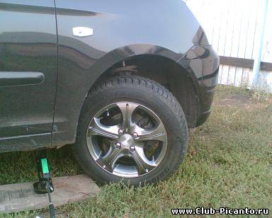

RIN@T - Самара 117 | 14:38 | Понедельник, 15 Февраля 2010
Я на зиму купил 175/65 R14 очень доволен, пасадка высокая стала, правда если назад посадить кг300 то не много на волновых кочках чиркает 001
Прикрепления: 1040840.jpg (28.4 Kb)

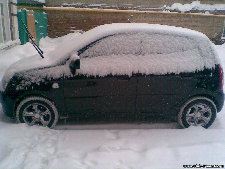

RIN@T - Самара 118 | 14:47 | Понедельник, 15 Февраля 2010
Прикрепления: 1803855.jpg (22.6 Kb)
Dimon76 - Мск 119 | 16:35 | Понедельник, 15 Февраля 2010
Диски у Вас не Реверс, случайно, от КиК?
Фотку бы не плохо сбоку всей машины...

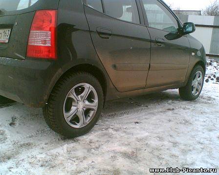

RIN@T - Самара 120 | 15:11 | Вторник, 16 Февраля 2010
Незнаю насчет Реверс, а диски от WHEELS
Прикрепления: 8799061.jpg (67.4 Kb)
