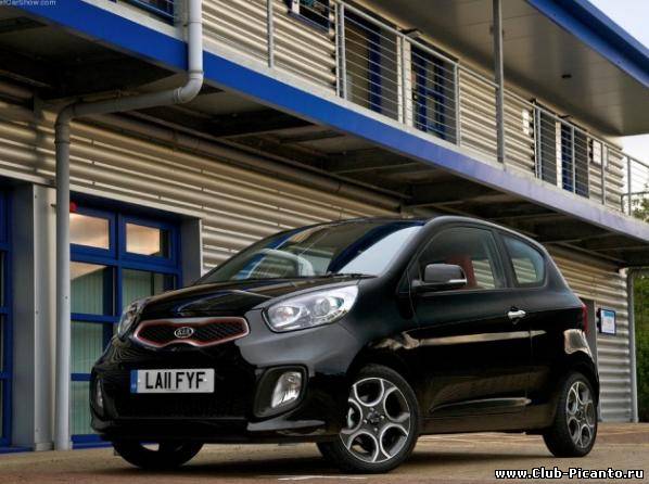

Ai1973 - Егорьевск 666 | 19:38 | Среда, 01 Февраля 2012
А кто знает реально ли купить такие диски и где?
Добавлено (01 Февраль 2012, 19:38)
Вычитал что такие диски идут на новых машинах в салонах,поискал по салонам -увы...Народ ну может кто в курсе где купить?????????
Прикрепления: 1063889.jpg (47.8 Kb)
