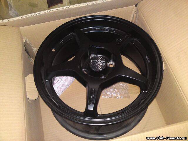

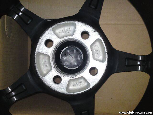

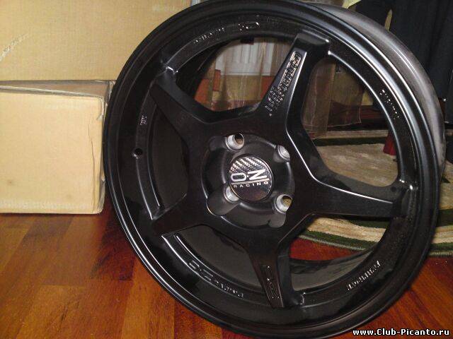

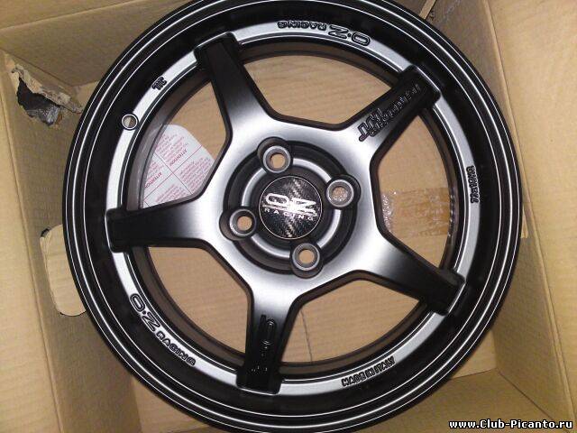

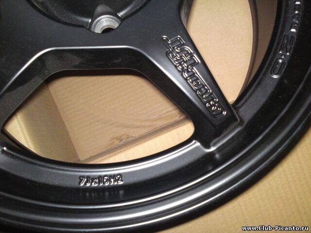

фоты ))
прокомментите)

Останий - Новокузнецк 272 | 19:22 | Понедельник, 28 Сентября 2009
M_18, какой у них ЕТ и какого цвета машина?
M_18 - Питер 273 | 19:28 | Понедельник, 28 Сентября 2009
Машина черная, ET 37
Останий - Новокузнецк 274 | 19:38 | Понедельник, 28 Сентября 2009
При J7 (и планируемой 195 резине,если я правильно понял) ЕТ 37? Хм,сильно торчать будут, они вообще в крыло не упрутся?.. Выложи потом фото на машине обязательно со всех сторон.

M_18 - Питер 275 | 19:47 | Понедельник, 28 Сентября 2009
И еще, а не сильно мало ЕТ 37, при родном 46? Машина не на гарантии?
не равняйте тайвань и прочее гомно с ОЗ или алутеками,которые официально пишут что на пику 2007 идет как ЕТ 37,так и ЕТ 43...я как то тоже померял тайвань 45 и 195 так торчало на ОЗ 37-195 НИЧЕГО не торчит не упирается...фото скоро выложу
стоят как родные!
единственное зиму трудно найти...и все...но еси что я и на 13" зиму отъезжу))

M_18 - Питер 279 | 20:18 | Понедельник, 28 Сентября 2009
менеджер мне сказал. Он сказал.что это минимальный ЕТ,чтобы не вылететь с гарантии по подвеске
нуну))) без обид,но не склонен верить менеджеру.....(даже если и ошибаюсь). и что значит минимальный? и почему по подвеске? (он что в подвеску упираться будет что ли или как? при нагрузке бить по ней?) вообщето я склонен более доверять такой компании как alutec и оная пишет что ет 37 в пору и даже 35!!! не верите? вот смотрите! http://felgenanprobe.alutec.de/default.aspx
вот чтоб не лазить официально написан максимум
Reifengrössen: 175/50R 15 195/45R 15
7.0x15 38.0 4 x 100.0 63.4 615 SP57038A21
polar-silber
Reifengrössen: 195/45R 15

Dimon76 - Мск 285 | 11:29 | Четверг, 01 Октября 2009
Вот интересно фото посмотреть M_18, у меня вылет родной и резина 185, так как раз в плоскости арки крыла.
Поэтому не понятно, как же при вылете 37 мм и ширине 195 мм не выходит за плоскость арки?
Это же относительно моего варианта + 17 мм на улицу. Разместите фото, пожалуйста.
Чудеса геометрии какие-то... smile
Очень интересно, как так получается.
