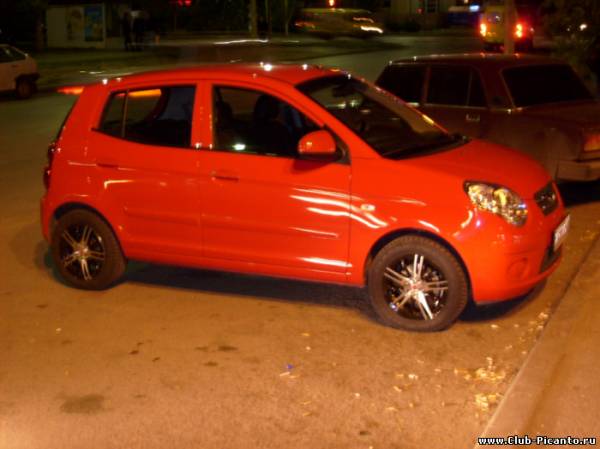

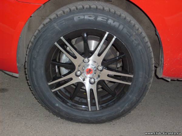

воот что получилось
Сообщение отредактировал fillinmc - Понедельник, 22 Сентября 2008, 22:04
AMMon - Москва 153 | 22:36 | Понедельник, 22 Сентября 2008
Супер Диски! классно смотрятся!"
митяй - 154 | 13:35 | Вторник, 23 Сентября 2008
не цепляют?
holodilnik - Волгоград 155 | 19:11 | Вторник, 23 Сентября 2008
При вылете 43 - не цепляют .. но зазор между кромкой диска и стойкой - не больше 15-20 мм ... если менять вылет то можно и шире поставить

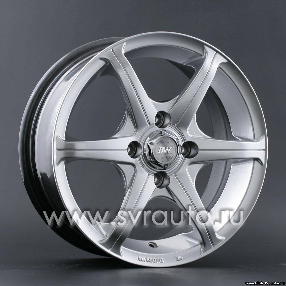

virussam - Самара 165 | 07:56 | Пятница, 14 Ноября 2008
Поставил вчера колеса зимние, резина Nokian Хакка 5 175/70/R13, диски RW 5.5J13, 4x100, ET38, DIA67.1 на проставочных кольцах. Обошлось все довольно бюджетно: с хооорошими скидками резина 2000 руб за штуку диск 1600 руб за штуку.
Машина стала как БТР , посмотрим как будет зимой, пугает то что при вывороте руля на определенную величину расстояние между покрышкой и брызговиком уменьшается до 1-1,5 см, в слякоть будут брызговики обмерзать и задевать колеса будут об них наверно, надо будет после поездок не забывать чистить брызговики, но это все догадки, посмотрим что будет зимой.
