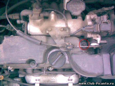

Хочу рассказать Вам, уважаемые владельцы kia picanto о неприятном сюрпризе, который подготовили нам корейские производители. Вобщем было так...
Еду я себе по трассе, никому не мешаю... обгоняю фуру, пятая передача, переключаться лень, педаль в пол... и вот обгон завершен, я отпускаю газ, но машина продолжает разгоняться??? Доля секунды... проверяю педаль нажатием - а она обмякла и нижатие на нее не вызывает никакой реакции... Даже не верю. Еще доля секунды, понимаю, что что-то не то... включаю нетралку... движок уходит в отсечку... ревет не по детски... Все это происходит ночью, на 120км/ч, между двух фур, спереди и сзади, обочина не приведи господь на такую съехать...
Вобщем остановился, куда деваться-то.
В мозгу крутится вопрос, что случилось??? Ну бывает тросик рвет, но тогда машина глохнет, а не рвет вперед. Закусило??? Вобщем открываю капот. Сразу вижу, что дроссельная заслонка открыта на максимум, что ее держит? А держит ее болт крепления пластикового кожуха (см. фото).
За пару лет, он самопроизвольно раскрутился, и когда я надавил педаль до упора - приводной механизм зацепился за выкрутившийся болт, соответственно заслонка осталась полностью открытой.
Вобщем мне еще повезло, что все нормально закончилось, просто было время на отреагировать на ситуацию... случись такое в городском потоке - времени может и не хватить...
СОВЕТУЮ ВСЕМ ЗАТЯНУТЬ ДАННЫЙ БОЛТ ВО ИЗБЕЖАНИИ НЕПРИЯТНОСТЕЙ!!!!

Е-мое, хорошо, что жив остался!!!! wacko Ох уж этот резонатор..

У меня сразу после аварии тоже западал "газ". Из-за того что этот воздушный резонатор сместился и зафиксировал заслонку wink Первые 10 сек, когда двигатель крутился до отсечки, был шок cry Потом когда все увидел как-то отлегло wink

???, это не конструктивный просчет, просто изредка заглядывайте под капот и все будет нормально !
