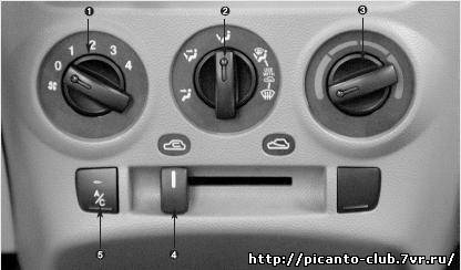

Всем привет!!!! На машинку грех жаловаться, девачка хорошоя..НО.... По саседству на работе, паркуется девчушка на пикатно, так мы с ней зимой одни на всю стоянку с запотевшими и покрытыми инеем под вечер стеклами, что к чему? Что не так???
Заднее стекло ставлю на обогрев, у миня скоро будут причудливые ледяные наростания по зиме... В гараже, манеха оттаивает... ЧТо-то я просто теряюсь, у миня руки крывые ил итак и есть?? wacko
AMMon - Москва 10 | 19:41 | Воскресенье, 24 Февраля 2008
Quote (Ирька)
переведи Рычаг управления воздухозаборником в крайнее правое положение!!! И стекла потеть не будут!!!
№4 в право!!!

Djin - Москва 11 | 11:56 | Понедельник, 25 Февраля 2008
Quote (Ирька)
Если оставляете машину на стоянке, особенно на ночь - заглушив двигатель, откройте дверцу машины и остудите немного салон перед уходом. Второй вариант, если некогда ждать - подъезжая к месту стоянки минут за 5-10 включите кондиционер (заслонка в положении уличного воздуха), причем положение регулятора температуры может быть и на обогреве. Таким образом вы удалите влагу содержащуюся в воздухе салона, которая оседает потом в виде наледи на стеклах.
