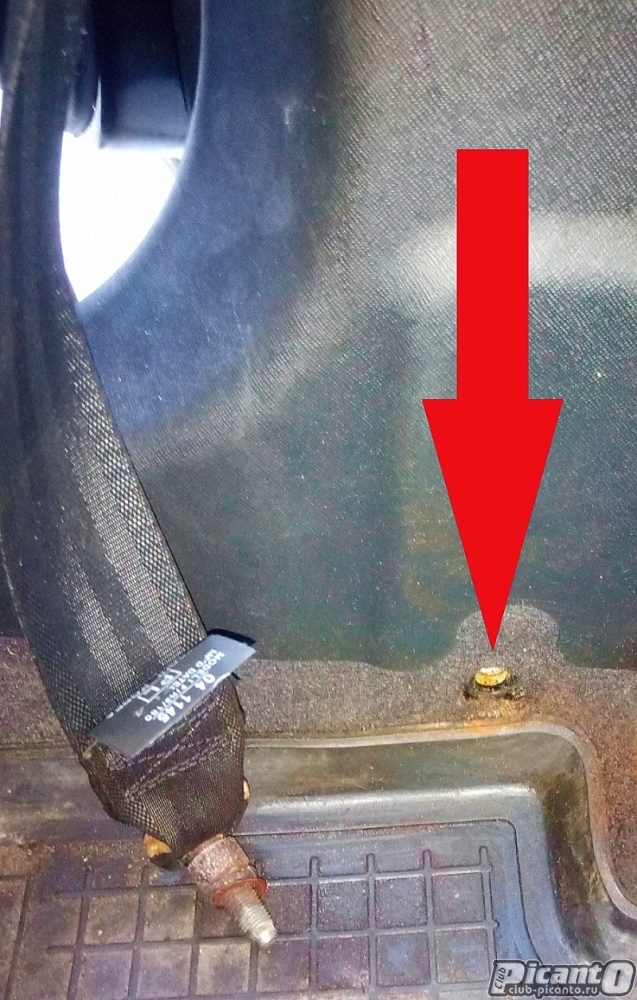

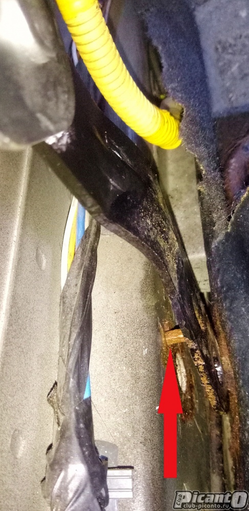

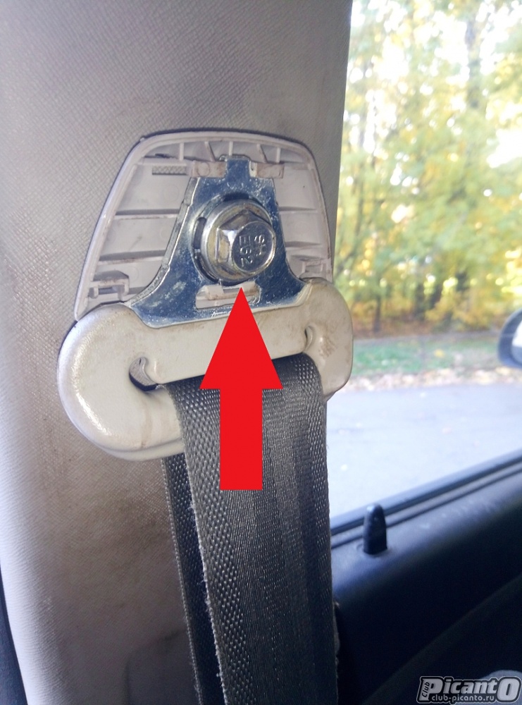

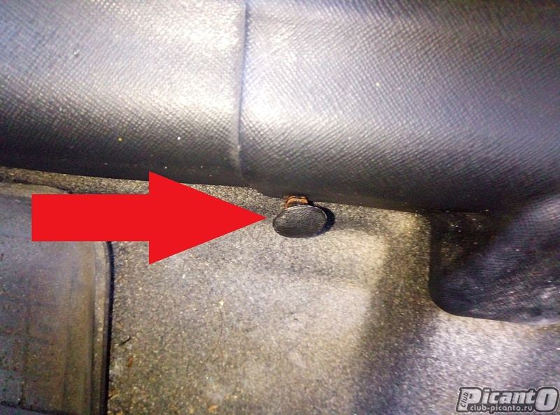

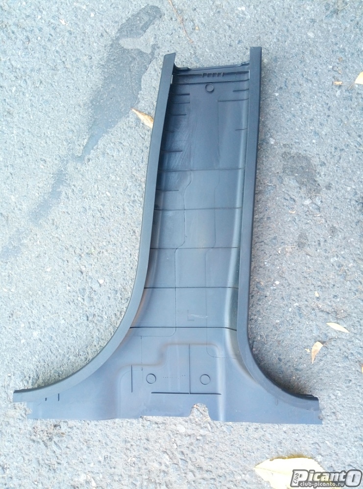

Решил снять ремень безопасности полностью с механизмом для отмывки, так как уже совсем не втягивался. Понадобился ключ на 14. Отодвинул водительское сиденье до упора к рулю. Самое сложное оказалось открутить закисшей нижний болт за водительским сиденьем. Сутки отмачивал, потом всё же открутился.
Выдернул пару пластиковых заглушек снизу.
Снял кожух.
Открутил верхний болт.
Отключил разъём жёлтого кабеля.

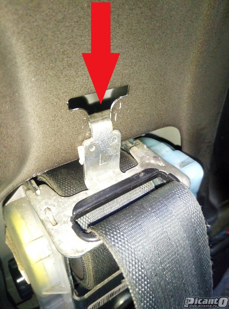

Над отверстием нижнего болта механизм фиксируется металлическим держателем, отодвинул его наружу
Прикрепления: 2526211.jpg (277.5 Kb) · 9655332.jpg (205.5 Kb) · 0231044.jpg (307.9 Kb) · 6397765.jpg (224.2 Kb) · 4780383.jpg (214.4 Kb)

и снял механизм с петли.
Обмотал механизм пакетом и резинкой.
Ремень вытянул, намылил хозяйственным мылом и положил на три часа в тазик.
Отмыл горячей водой и повесил ремень на батарею до утра.
Утром установил всё на место. Ремень стал работать как новенький.
