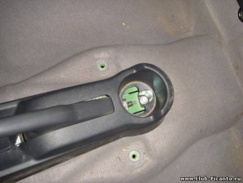

1. В задней части консоли из подстаканника вынимаем ворсисто-кортонное донышко, поддев его чем-нибудь тонким и длинным (оно ничем не зафиксировано).
2. Откручиваем крестовой отверткой шуруп под этим снятым донышком, прижимающий пластик к полу сзади.

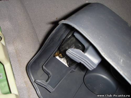

3. Ставим машину на ручник (чтобы его рукоятка торчала максимально вверх).
4. Под рукояткой ручника в пластике тоннеля есть маленькая длинная вставочка- в каталогах называется "накладка стояночного тормоза". Ее надо аккуратно поддеть тонкой отверткой или ножиком со всех сторон и осторожно вынуть, чтобы потом при снялие консоли через это место спокойно вынулась рукоятка ручника.
ВНИМАНИЕ! Эта накладка выполнена из ОЧЕНЬ ТОНКОГО и крайне хрупкого пластика! По всему периметру и в торцах она крепится к тоннелю на собачках и длинных усиках. Ее предназначение исключительно декоративное, но без нее не комильфо.. Снимая ее, будьте предельно аккуратны! Мне не удалось снять не сломав несколько усиков и не поломав ее посередине пополам.

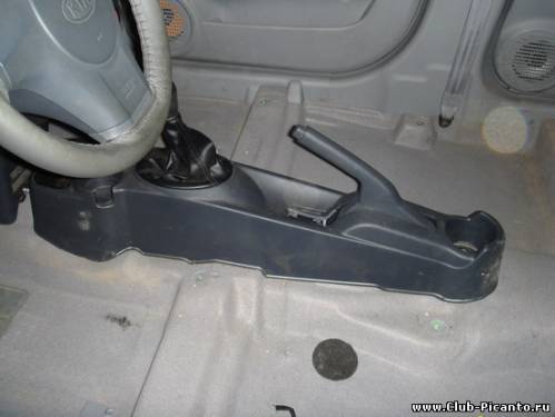

5. Подцепив консоль сзади в районе подстаканника немного приподнимаем ее за эту часть таким образом, чтобы овальное основание КПП с индикатором включенной передачи оказалось внутри отвертсия, предназначенного для нее в консоли. А затем плавно потихоньку в таком положении тянем пластик в направлении заднего сиденья.
6. Как только консоль вышла из зацепления с фиксаторами под приборной панелью - ее уже можно задирать вверх, держа за подстаканник и снимать, предварительно отсоединив разъем с проводами, подключенный к прикуривателю и кнопкам включения обогрева сидений.
Собирается в обратном порядке: одеваем под наклоном вперед на рычаг КПП и ручник, как бы подсовывая ее передом под приборку. Подсоединяем обратно штекер кнопок попогрейки и прикуривателя. опускаем в почти горизонтальное положение и задвигаем вперед, чтобы под приборкой консоль вошла в зацепление с фиксаторами. Опускаем вниз, а дальше прикручиваем сзади шуруп, ставим на место вставку под ручником и донышко подстаканника.

1. Странно, но у меня не шуруп, а болт на "10".
2. Маленькую вставочку ("накладка стояночного тормоза") лучше доставать другим образом, я растягивал саму консоль в стороны и обновренно вытягивал ее. Не знаю уж как так получилось, но я не сломал ни одного усика smile .

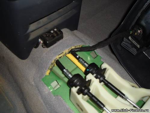

almihAM - Чебоксары 7 | 23:36 | Воскресенье, 12 Апреля 2009

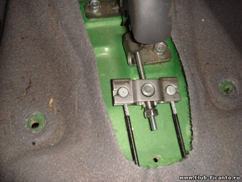

в приложение описанию fisherman, прикладываю фото
отто посмотреть хочется, а негде, только если сразу лезть - а так, пожалуйста
из салона можно подтянуть ручник, для этого не надо снимать тоннель!
Прикрепления: 8960459.jpg (63.2 Kb) · 9792385.jpg (60.8 Kb) · 7879436.jpg (71.0 Kb) · 7694083.jpg (71.2 Kb) · 1469771.jpg (85.8 Kb)

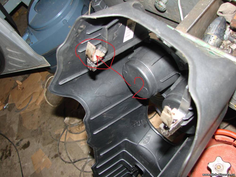

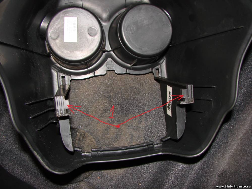

Если кто-нибудь как и чя отломает передние крепления (см. фото) позиция 1.
Можно сделать два уголка из полуторки, просверлить отверстие и привинтить винтиком. Я для надежности посадил на мастику (можно на клей), см. фото

Piton357 - Москва 9 | 12:00 | Понедельник, 01 Сентября 2014
А у меня одна защелка отломилась и упала внутрь полости. Как вот теперь ее вытаскивать?
Алексей1980 - Санкт-Петербург 10 | 15:28 | Понедельник, 01 Сентября 2014
Да никак, я нестал. Стуков с тех мест нет. Вообще можно болгаркой вскрыть полость, потом заварить, но это вандализм.
