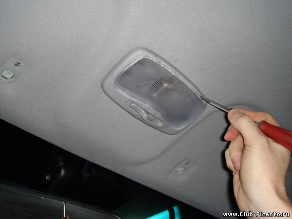

Вот собственно сабж, должен пригодиться людям wink
almihAM - Чебоксары 2 | 23:48 | Вторник, 21 Октября 2008
Прикрепления: 7801034.jpg (65.1 Kb) · 9572730.jpg (70.0 Kb)

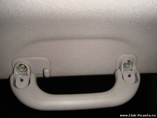

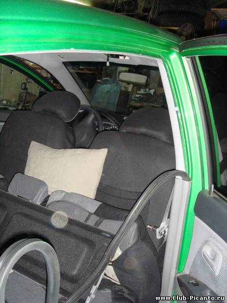

almihAM - Чебоксары 3 | 23:49 | Вторник, 21 Октября 2008

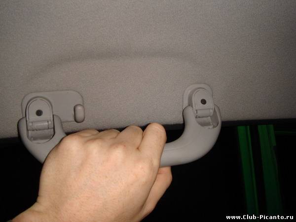

дальше ручки:
Прикрепления: 4559099.jpg (70.6 Kb) · 7146356.jpg (59.5 Kb)
almihAM - Чебоксары 4 | 23:49 | Вторник, 21 Октября 2008
ручки откручиваются головкой на 10
Прикрепления: 3832001.jpg (53.1 Kb) · 3391120.jpg (51.3 Kb)
Сообщение отредактировал almihAM - Воскресенье, 31 Августа 2008, 23:28

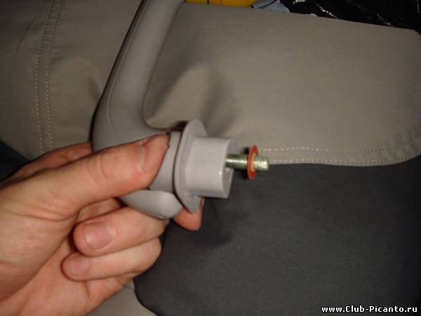

almihAM - Чебоксары 5 | 23:49 | Вторник, 21 Октября 2008

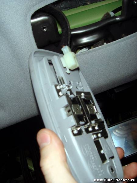

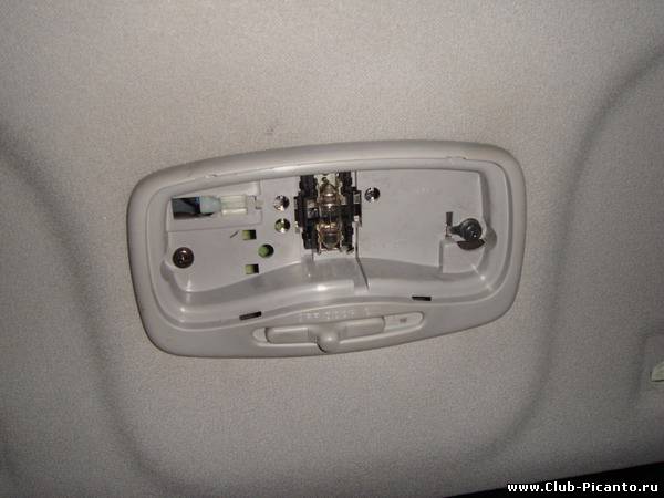

вот ту оранжевую шайбочку на болте закрутите подальше, отто при установке она сломается и больше не будет держать болт и все причиндалы на болте на своих местах
советую для снятия кожуха отвертку втыкать снизу и сзади, чтобы не испортить товарный вид снаружи
Прикрепления: 5576623.jpg (55.0 Kb) · 6834820.jpg (61.0 Kb)

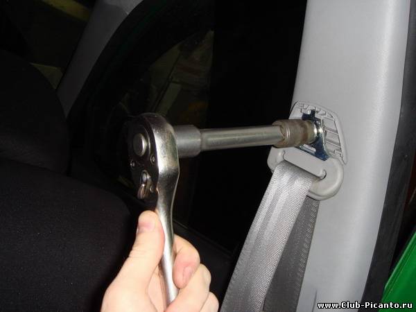

almihAM - Чебоксары 6 | 23:49 | Вторник, 21 Октября 2008

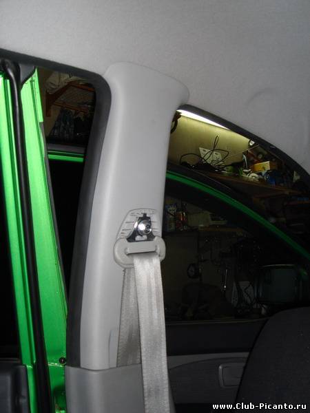

головкой на 14 откручиваем ремень безопасности
Прикрепления: 5208935.jpg (58.6 Kb) · 8445541.jpg (62.6 Kb)

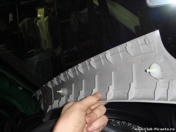

снимаем уплотнители дальше

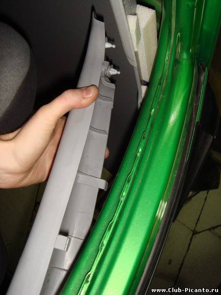

потом передние стойки у лобового стекла
Прикрепления: 6396785.jpg (91.0 Kb) · 0935375.jpg (57.0 Kb)

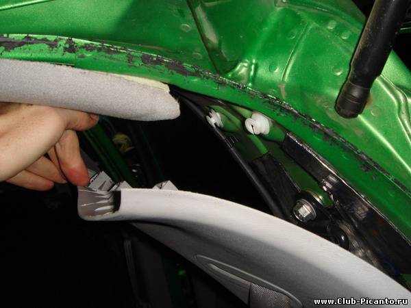

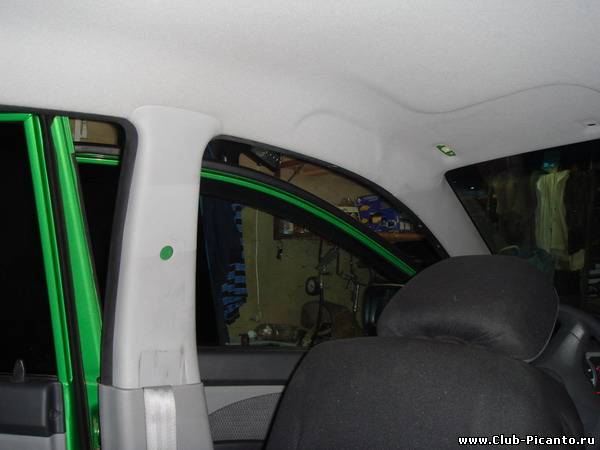

almihAM - Чебоксары 9 | 23:50 | Вторник, 21 Октября 2008
они крепятся на двух пистонах
потом средние стойки - сверху оттягиваем, там тоже два пистона
Прикрепления: 5843495.jpg (58.4 Kb) · 0445115.jpg (74.4 Kb)

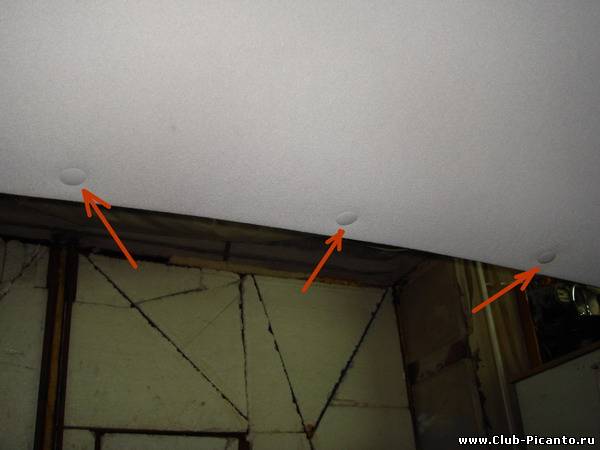

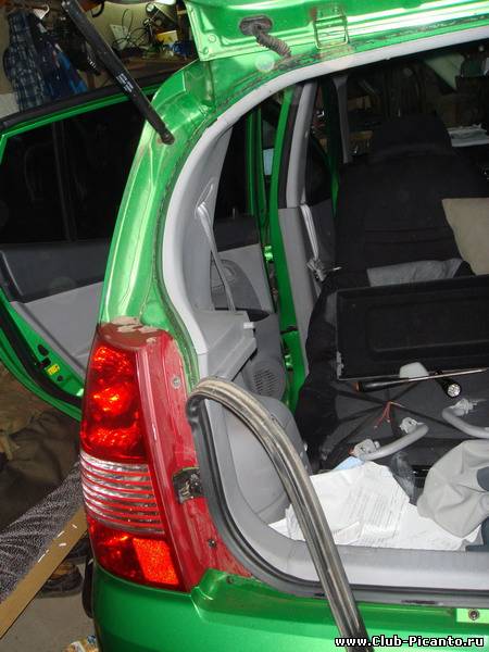

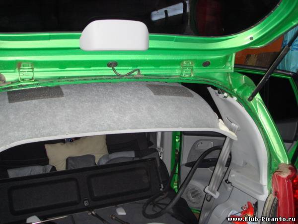

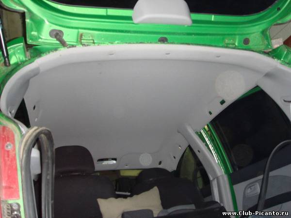

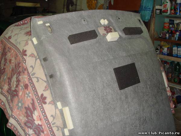

almihAM - Чебоксары 10 | 23:50 | Вторник, 21 Октября 2008
потом пластмасса сзади, там посложнее - три пистона сверху
если пистоны остались в кузове, рекомендуется их вытащить подручными средствами и поставить на места в обшивке
потом просовываем зад потолочины внутрь задних боковин
Прикрепления: 8854705.jpg (80.7 Kb) · 4499969.jpg (87.5 Kb)
almihAM - Чебоксары 11 | 23:50 | Вторник, 21 Октября 2008

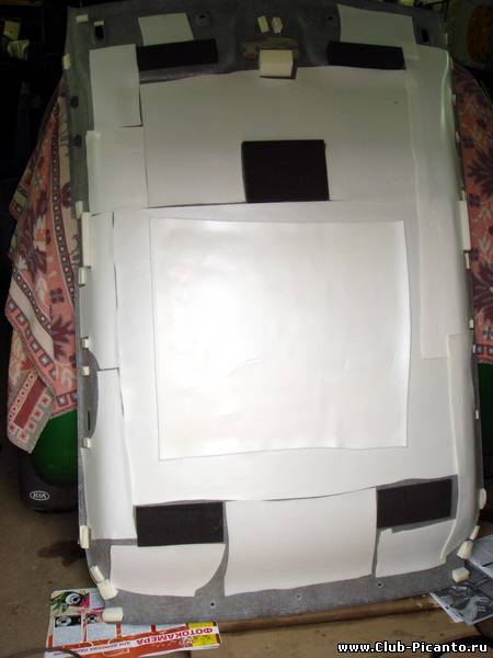

и вытягиваем потолочину назад. Средние стойки не мешают

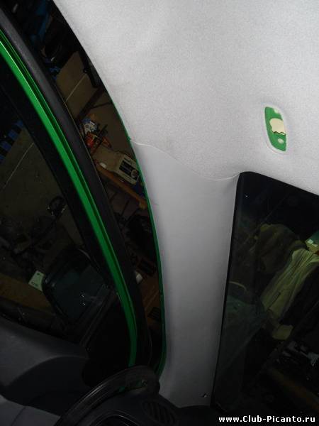

ну потом я ее обклеил
Прикрепления: 6479739.jpg (94.5 Kb) · 9256541.jpg (64.2 Kb)

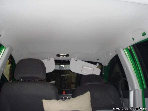

almihAM - Чебоксары 12 | 23:50 | Вторник, 21 Октября 2008
обратно ставим в последовательности, обратной снятию
крепим заднюю часть потолочины тремя пистонами в потолке
и спереди крепим сначала или плафон, или зеркала
остальное собираем так, как душе угодно
вроде все!
Прикрепления: 9028078.jpg (65.5 Kb) · 2326624.jpg (51.0 Kb)
