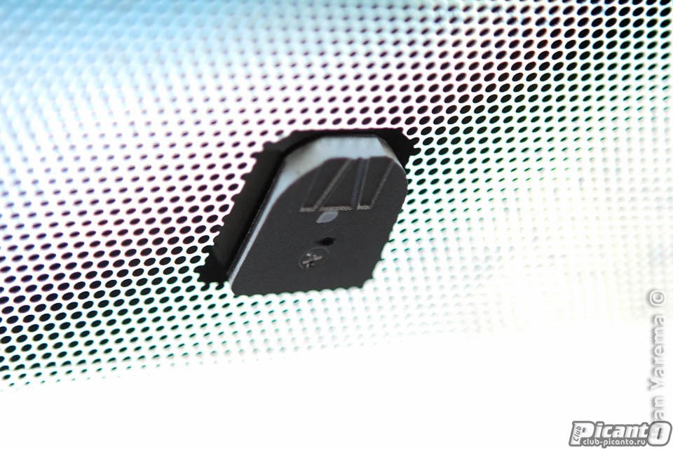

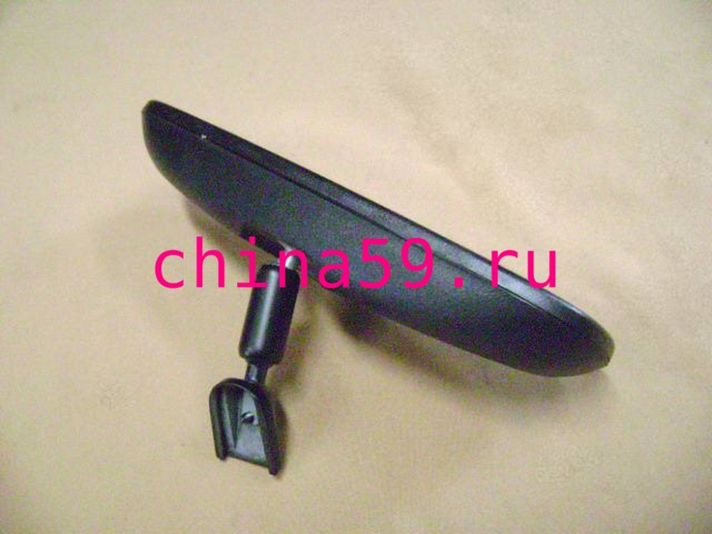

Всем привет. Случайно оторвали салонное зеркало со стекла. Киа 2007 г.в.Как оно вообще ставится ? Кто-то может подсказать?Оно вообще съёмное?На дужке зеркала торчит винт под крестообразную отвертку и все....Буду рад за подсказку.
Oleg - Йошкар-Ола 2 | 14:49 | Вторник, 31 Января 2017
Салонное зеркало крепится на металлическую площадку с помощью профильного паза имеющего форму "ласточкин хвост". Фиксируется тем самым винтом с крестообразным шлицем.
Площадка крепится к стеклу с помощью спец. клея. Такой клей имеется в магазинах запчастей.
Выглядит это примерно так
В интернете полно всяких инструкций по ремонту и креплению зеркал.
