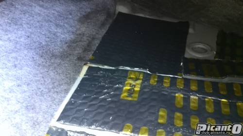

nikosa - Подольск 9 | 01:08 | Понедельник, 26 Мая 2014
Полы сушил часа два ветерком и феном. Заодно проклеил виброизолом.
