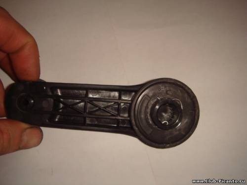

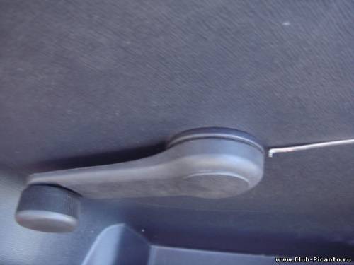

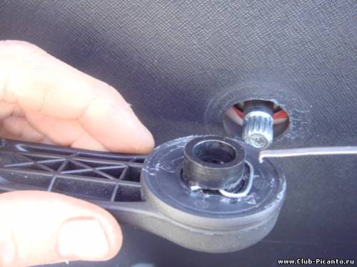

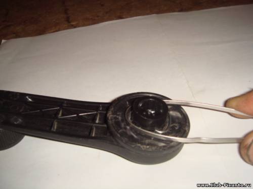

Тоже пытался снять эти ручки-в ход пошли тряпки,полотенца-вокруг ручки-бился долго-так и не поддались...зашел вечером на форум -облазил решил сделать крючки-Взял щетку дворника-разобрал-там есть две сталистые полосы-вот из них то и сделал крючок.Сначала эксперементировал на водительской (вот это и было ошибкой-всю расцарапал)Совет одноклубникам тренироваться на задних дверьках 003
вот так выглядит наша ручка-стопор стоит между обшивкой и колечком.У стопора настолько короткие усики-что полотенцем и тряпкой-его трудно поддеть.Можно сделать скобу и попытаться снять-получается -но царапается обшивка В итоге сделал крючок и успешно снял...У крючка угол где то 90 гр.-поэксперементируйте и все у вас получится!
