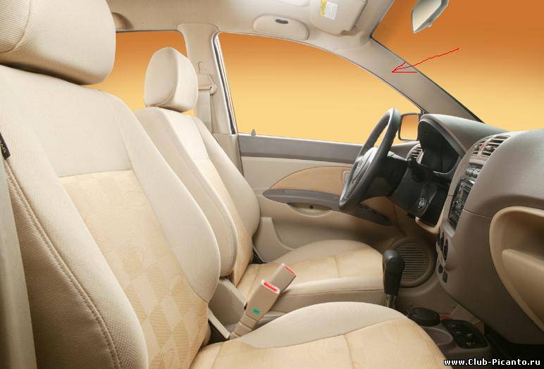

lanin - Москва 1 | 12:08 | Пятница, 25 Мая 2012
отошла накладка с левой стороны руля накладка находится где лобовое стекло внутри салона между крышей и торпедой там еще где сигнализация мигает как ее обратно вставить заранее спасибо фото позже выложу

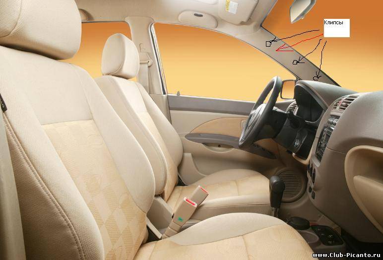

ssl2 - Ростов-на-Дону 2 | 14:31 | Пятница, 25 Мая 2012
Quote (lanin)
Скорее всего отошли клипсы. Просто нужно их защелкнуть обратно в отверстия кузова...
