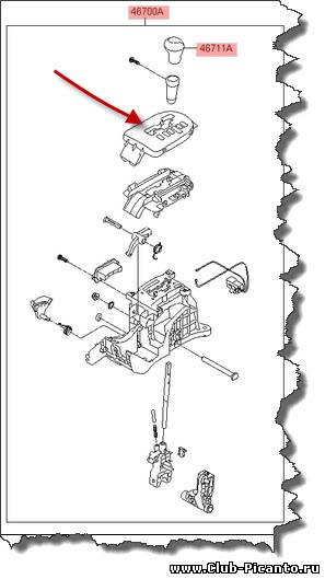

Нужно снять вот эту серебристую накладку на АКПП.
Как?

разобрался сам: нужно снять центральный тоннель, открутив винт в подстаканнике для задних пассажиров и сдернув его вверх; дальше накладка снимается просто - сидит на защелках.
