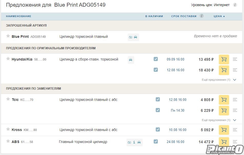

Oleg - Йошкар-Ола 6 | 18:00 | Пятница, 29 Июля 2022
Цитата Blackcobra ()
А для ГТЦ есть в природе ремкомплект?
Когда-то был. Теперь Экзист выдал только вот это
Точнее надо заходить и искать по VIN
Прикрепления: 7650475.jpg (104.5 Kb)
