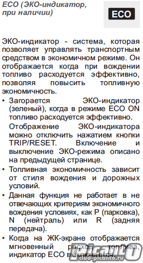

Это заблуждение. Он ни на что не влияет, он только показывает, экономично мы едем или нет.
Обратимся к мануалу, мы ведь все его читали, да :)) ?
"Топливная экономичность зависит от стиля вождения и дорожных условий".
И только.
Если я со светофора - педаль в пол, значок не горит, если еду "как дедушка" - горит.
Обратите еще внимание, как это работает на непрогретом двигателе, особенно зимой - значок загорается минут через пять после начала движения. На непрогретом двигателе расход неэкономичный.

Прикрепления: 9386852.png (74.0 Kb)
