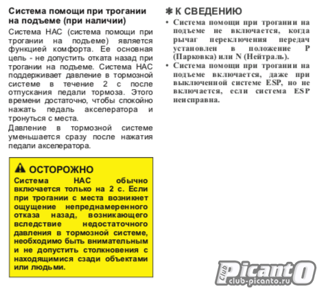

В руководстве по авто прочитал, что автомобиль может иметь систему помощи при трогании на подъеме.
И вот интересно, а как узнать, что есть эта штука в моей комплектации авто или нет?
Добавлено (27 Декабря 2019, 12:23)
Почитал другие форумы по KIA и дополню, что HAC является частью ESP, то есть, если есть ESP, то и есть HAC. Присутствует как на автомате так и на механике. При этом противооткат срабатывает только при хорошем нажатии на педаль тормоза (если слегка держать тормоз, то не сработает), выжатом сцеплении, первой передаче и при существенном уклоне (>5%).
Эта инфа с других форумов, сам еще не проверял :) Есть кто пробовал?
Прикрепления: 1309373.png (86.4 Kb)

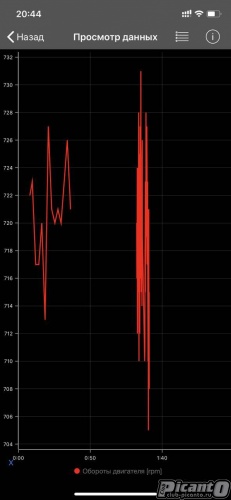

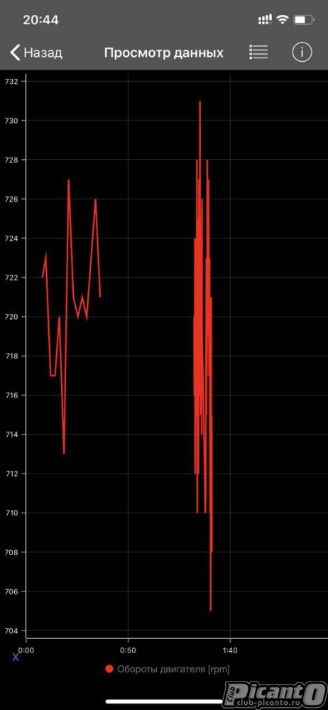

Еще интересно спросить форумчан, сколько у вас оборотов на холостых?
Сообщение отредактировал Chefranov - Суббота, 25 Января 2020, 11:27
Моя машина на Drive2.ru
Oleg - Йошкар-Ола 6 | 11:52 | Среда, 29 Января 2020
В районе 900. Точнее бортовой тахометр не показывает. А измерять каким-то внешним оборудованием нужды пока не было.
Chefranov - Харьков 7 | 21:42 | Среда, 29 Января 2020
Oleg, у меня 700-730 по тахометру и через OBD
