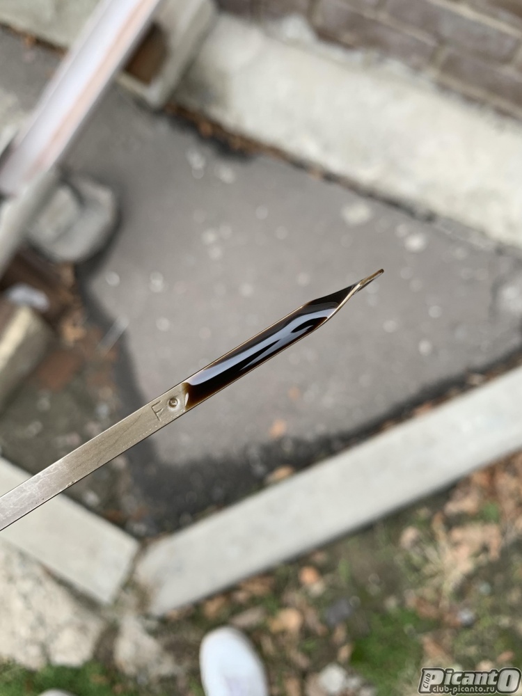

Правильно ли я понимаю по цвету масла, что его уже давно пора менять?

Oleg - Йошкар-Ола 2 | 16:33 | Воскресенье, 08 Декабря 2019
Не факт. Такой цвет масла говорит только о том, что оно хорошо моет двигатель.
Масло надо менять по сроку. Мы на форуме уже давно выяснили, что лучше всего масло менять, разделив срок, указанный производителем, на 2. То есть не через 15 тыс.км, а через 7 - 8. Да и большинство автовладельцев поступает так же.  ^_^
plok - Казань 3 | 17:21 | Воскресенье, 08 Декабря 2019
или два раза в год-весной и осенью)

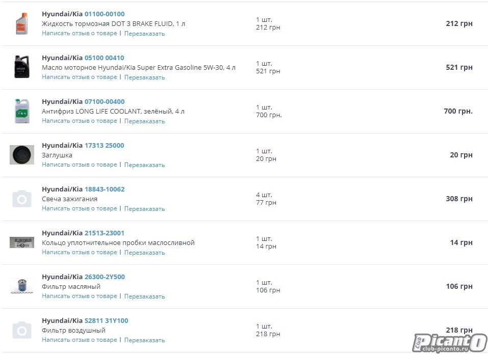

Заказал оригинальное, как доставят - поеду менять, плюс поменяю антифриз, тормозуху, свечи, фильтры, а то неизвестно что и когда менялось предыдущей хозяйкой
Получился набор для ТО)
Смущает еще масляный фильтр который я заказал 26300-2Y500, в то время как оригинальный 26300 02502, но вроде и тот и тот оригинальный) exist пишет что совместим с моим авто
