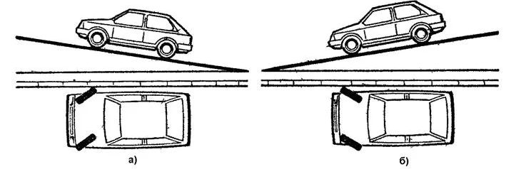

Горка на фото, насколько я могу судить, весьма умеренная. На такой проблем возникать не должно. Если участок свободный для движения, то вполне может подойти для тренировки.
Попутно маленький ликбез как надо парковаться на уклонах.
Такой способ не позволит машине при случайном скатывании выехать на проезжую часть дороги.
Ни гвоздя, ни жезла!  ^_^
