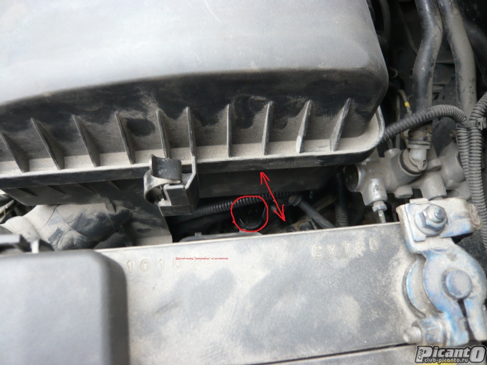

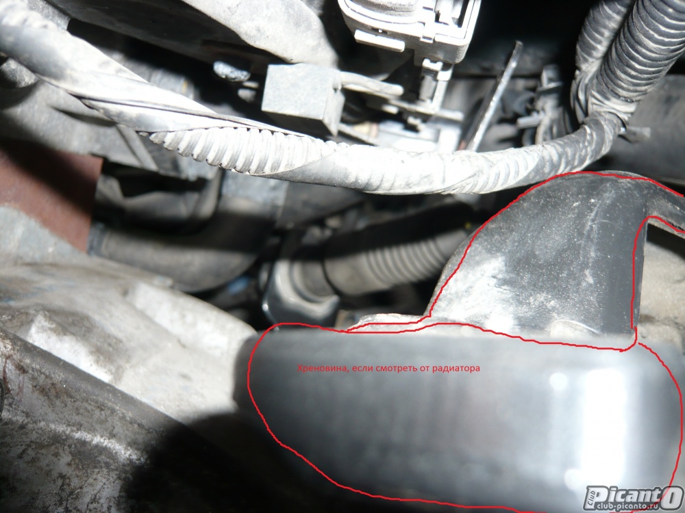

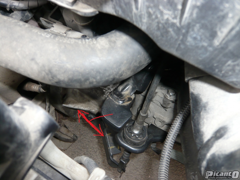

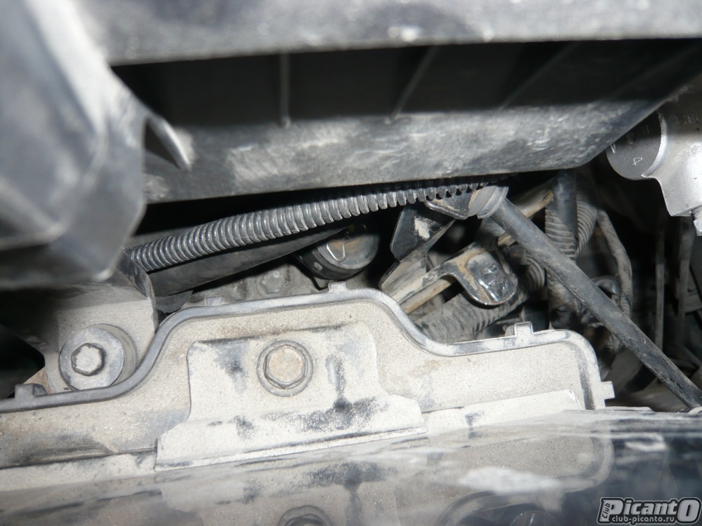

Прошу совета, помощи! Пиканто 2010 г.в. Дело в том, что срок владения Пикантой не большой, покупали машину не новую, а вот теперь проблемки, надеюсь, что не проблемы!
Теперь собственно вопрос. Нужно распознать "железяку" и её назначение. Найти её, думаю не сложно. Открываем капот, смотрим возле тросика сцепления, у меня чуть левее тросика, а точнее двух гаек, которыми регулируем тросик сцепления! В общем данная железка в моём случае свободно перемещается руками вокруг своей оси влево и вправо, как бы вроде щёлкает что то при этом (очень похоже на рычаг). Щёлк - влево, щёлк -вправо. Пробовал на не рабочем двигателе. И ничего более не происходит, никаких перемен!
А озаботился этим, как только съездил в сервис и заменил сцепление в сборе. Думаю, что что то не до конца собрали или забыли закрепить, так как при езде, даже по небольшим кочкам от машины исходит металлический стук... В сервисе, после сборки, сказали, что нужно перебирать суппорта, мол они стучат. Но у меня сомнения, т.к. стук довольно сильный и только с одной, левой стороны. Даже если бы это был левый суппорт, то, возможно мог бы стучать из-за заклинивания поршенька, но тогда, при торможении тянуло бы в сторону, а этого не происходит! Конечно, хотел выложить фото "железяки", но уже стемнело, завтра, думаю выложу.
Всем, кто откликнется, большое спасибо заранее.

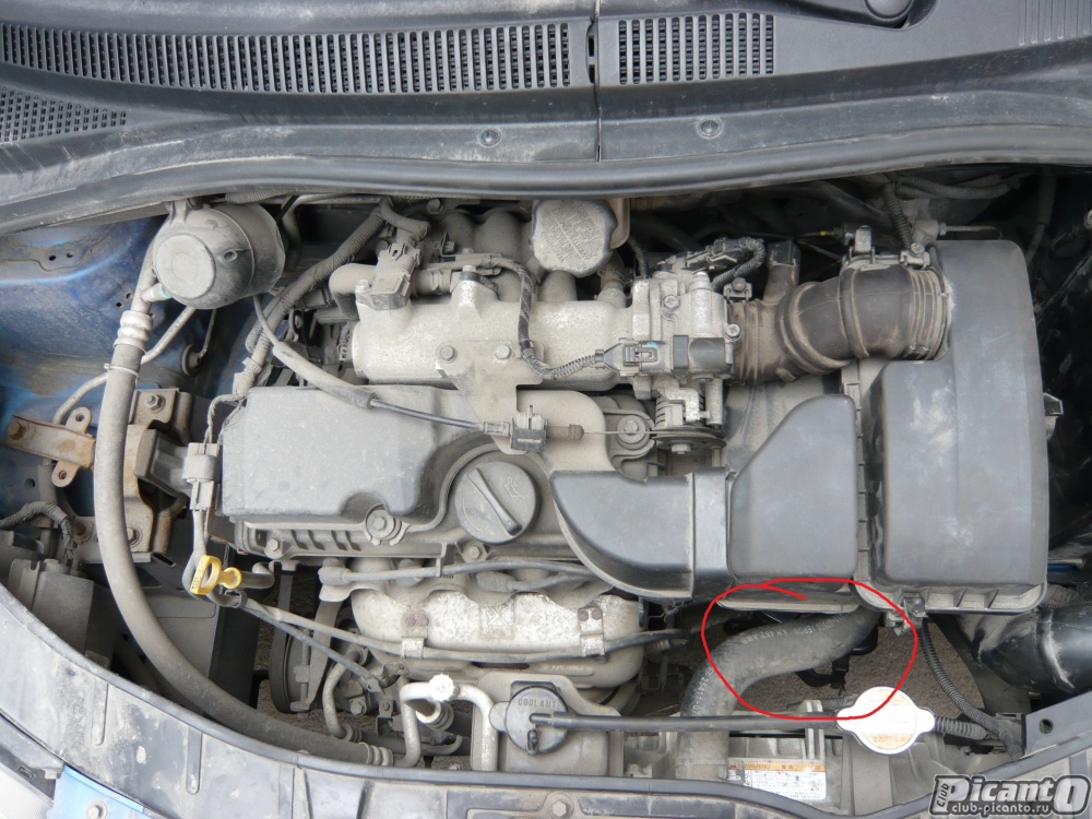

Lilu - Ейск 3 | 00:20 | Четверг, 23 Апреля 2015
по последней фотке - там стоит бачек ГУРа на машинах с ГУРом. абракадабра. по остальным - нипанятна, Спилберг...

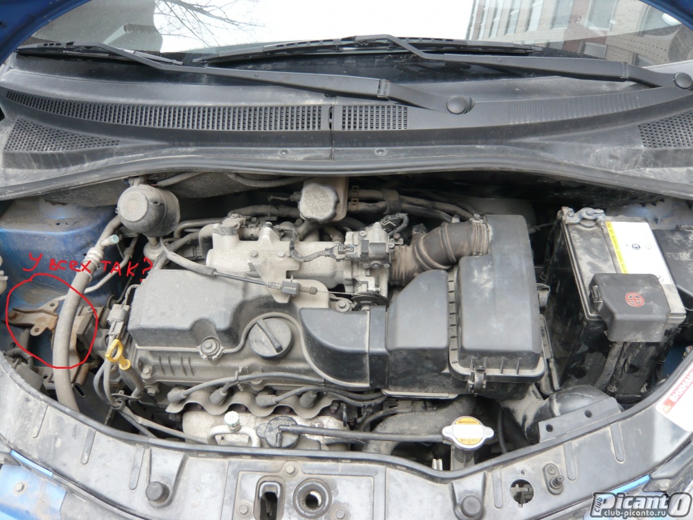

svoyak - подмосковье 4 | 20:21 | Воскресенье, 26 Апреля 2015
Согласен на фотках абракадабра-а последняя фотка-так крепится опора двигателя-у вас эур
и корейцы не стали мудрить и оставили кронштейн с дорестайлинговой модели ( у всех так)
Oleg - Йошкар-Ола 5 | 20:56 | Воскресенье, 26 Апреля 2015
Даже на 2011++.
Но вот что за болтающаяся хрень?!

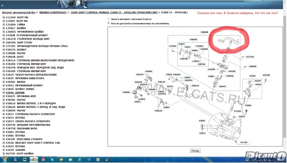

Krosh - Санкт-Петербург 6 | 22:18 | Воскресенье, 26 Апреля 2015
Нашёл её в экзисте на схеме... Но она и там без имени... :( :(

Oleg - Йошкар-Ола 7 | 23:04 | Воскресенье, 26 Апреля 2015
Что-то относящееся к рычагу КПП.
Lilu - Ейск 8 | 20:40 | Понедельник, 27 Апреля 2015
Там не опора, а бачек ГУРа... Опора рядом на своем месте.
Leon - СКФО 9 | 22:02 | Понедельник, 27 Апреля 2015
Цитата svoyak ()
последняя фотка
там не только место бачка ГУРа , но и бачка расширения для радиатора - хотя , видимо в новой модели его перенесли поближе к радиатору - видно по центру отсека спереди . Не у всех так ))
Глянул в книжку - там судя по фоткам  и описанию у МКПП   два тросика . Один для выбора передачи , а другой для включения .
Так что видать один тросик как раз там и цепляется . Пусть кто-нибудь подвигает рычагом в кабине , а другой поглядит двигается или нет.

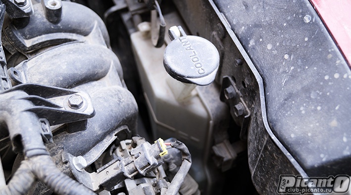

Oleg - Йошкар-Ола 10 | 13:10 | Вторник, 28 Апреля 2015
В последних версиях рестайла и на 2011++ его повесили прямо на радиатор (рамку вентилятора)
