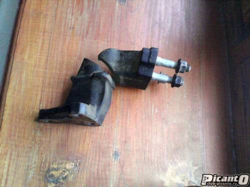

Алена - Уфа 8 | 14:51 | Воскресенье, 04 Января 2015
фото сломанной детали

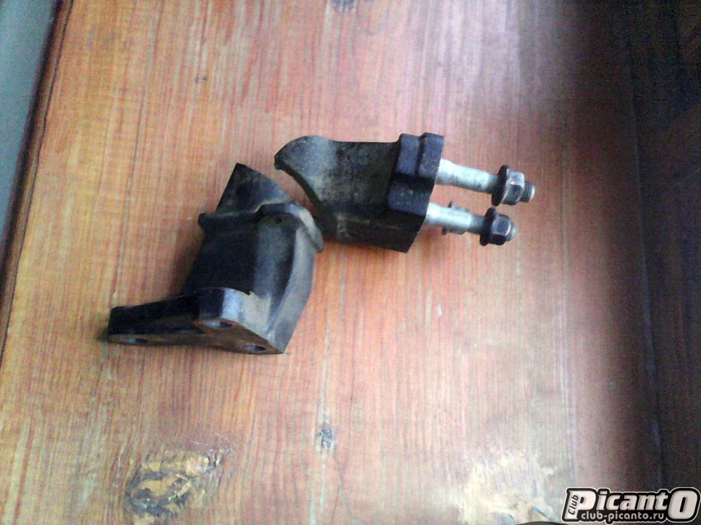

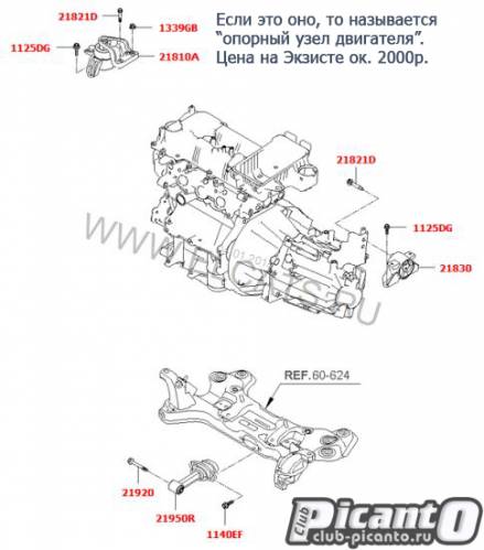

Oleg - Йошкар-Ола 9 | 18:31 | Воскресенье, 04 Января 2015
Прикрепления: 2756431.jpg (107.5 Kb)
