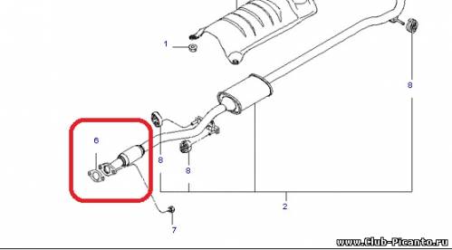

Здравствуйте,подскажите пожалуйста какую гофру мне купить на трубу глушителя(размер,диаметр).  Пиканто 2006 года,двиг.бензин ,литровый,
unicle13 - Челябинск 2 | 06:28 | Среда, 04 Сентября 2013
про какую именно гофру ты говоришь? та которая идет после катализатора в металлической оплетке? если про нее, то она вроде несъемная, приварена к трубе намертво.
kolyaka - Санкт-Петербург 3 | 22:17 | Среда, 04 Сентября 2013
Да,именно про неё.
unicle13 - Челябинск 4 | 06:28 | Четверг, 05 Сентября 2013
Она несъемная, только если вместе с трубой переваривать, но тут тяжело будет попасть ровно, иначе к катализатору криво прикрутится :)
Прикрепления: 9794702.jpg (25.8 Kb)
kolyaka - Санкт-Петербург 5 | 22:17 | Четверг, 05 Сентября 2013
Всё понятно.Попробуем переварить.  Спасибо.
