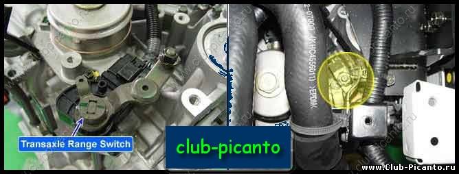

Радужная, КПП переключатель диапазона посылает позиции рычага переключения передач информации TCM использованием 12В (напряжение батареи) сигнала. Когда рычаг переключения передач находится в D (Drive), положение выходного сигнала Tansaxle переключатель диапазон 12 В и во всех других позициях напряжение 0В. TCM судей положение рычага переключения передач, читая все сигналы, для КПП переключатель диапазона, одновременно.
Говоря по-русски, вам нужно просто сопоставить (отрегулировать), положения ручки переключения передач с реальными передачами.
У меня такое было, но на скорость это не влияло.
Прикрепления: 8107777.jpg (87.4 Kb)
