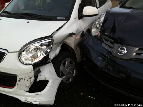

Через неделю после покупки пикантоса попали в ДТП, подскажите какие могут быть последствия после ремонта, самое большое переживание за ходовую, и вообще интересно любое ваше мнение.

вот фото
Прикрепления: 6024499.jpg (96.2 Kb)

Polina, Визуально, по мятому крылу сложно сказать. Всё зависит от сервиса, какими руками будет делаться. Главное, чтобы кузов не повело. Лонжерон не загнуло?

Переживать надо за кузов.Фото говорит о том, что в результате аварии могли пострадать (не значит, что пострадали) :
1.Подрамник
2.Лонжерон
3.Стакан стойки передней левой подвески
4.Брызговик (так называют не только резинку снизу крыла)
5.Петли капота
Остальное видно на фото.
После ремонта было бы хорошо получить информацию об объёме произведённых работ.
Обязательно следите первое время за износом передних колёс, это самый доступный для Вас способ контроля правильности ремонта.А лучше, сразу после того как заберёте, загоните на любой пост контроля сход-развала, деньги потратите, но зато будете уверены в качестве или (не дай Бог, конечно) сразу выявите "косяк". Гарантия на работы,как я помню, не более 6 месяцев.
Обязательно следите за состоянием лакокрасочного покрытия тех деталей, которые попали под ремонт. При малейшем появлении отслоения или рыжих пятен - в сервис.
Снимите сами левый подкрылок (после ремонта) и проверьте наличие антикоррозийной обработки.
Удачи! И не нервничайте, это не последняя Ваша машина в жизни, главное, сами в порядке!
Самое большое переживание должно быть за состояние собственной ходовой. 038
