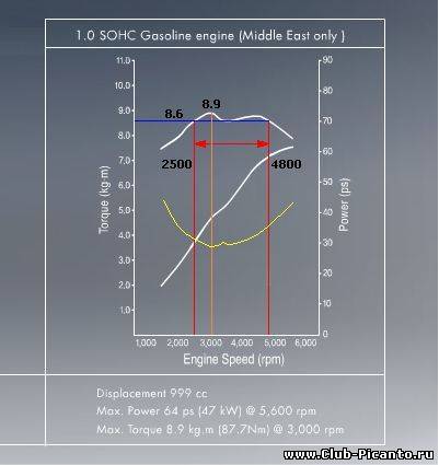

Движение на таком двигателе на оборотах ниже 2000 приводит к уменьшению ресурса от 30 до 50 %.
Я тут долго описывать не буду процессы (есть доступная литература), происходящие в таком режиме, но надо понимать:
60 л.с. находятся при 6000 об/мин, а максимальный момент при 3000 об/мин.
Двигаться на 3-ей с 30 км/ч можно на дизеле, у него совсем другая внешняя характеристика или на трёхлитровом моторе, у которого даже при 1500 об/мин может быть уже 100 л.с. и момент единиц 15-20.
Я размешал уже диаграмму с характеристикой двигателя - всё очень скромно у нас в плане энерговооружённости.
А если на нашем бензине провести те же измерения, то результат будет гораздо скромнее.
Не надо насиловать двигатель.
Разумный режим 2000 - 4500 об/мин и не надо бояться запороть двигатель.
И чем больше человек в машине или загрузка - тем выше обороты.

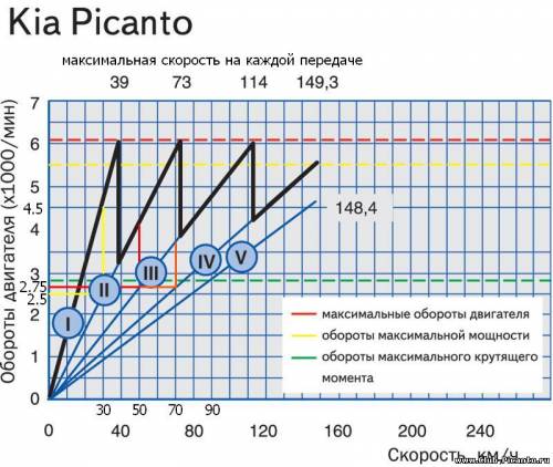

Dimon76, тогда составь приблизительную табличку, если у тебя есть тахометр, при какой скорости обороты от 2000 на каждой передаче. Именно на Kia Picanto с МКПП, с ее передаточными.
Я подозреваю, что примерно укладываюсь, но лучше бы точнее знать. У нас на Форуме нигде подобных цифр нет. Все больше общие рассуждения.

Dimon76 - Мск 15 | 12:55 | Понедельник, 16 Августа 2010
Было от меня в одной теме.
Можно и ещё разок.
Мой режим обычно такой:
1-ая передача 25-30 км/ч
2-ая передача 45-50 км/ч
3-ья передача 70-75 км/ч
4-ая передача от 75 км/ч
5-ая передача, не ранее 85-90 км/ч
Расход топлива не более 7.5 литров с пробками и кондиционером.
Пробовал переключаться на более низких скоростях - никакой динамики,а часто и детонация.
По прямой, без ускорений и большой загрузки на 4-ой езжу и с 60 км/ч, но не ранее.
