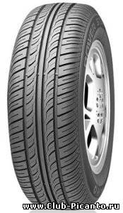

Ochundoff, если у тебя Kumho Pover Star 756 или 758, то мастер был прав, это действительно ненаправленная резина. Вот фото Kumho Pover Star 758, хорошо видно, что рисунок протектора останется без изменений, если колесо развернуть или перевернуть. А знак на логотипе действительно похож на стрелку... 001

Ochundoff - 5 | 23:53 | Понедельник, 10 Мая 2010
Да, именно такие, спасибо за исчерпывающий ответ=)

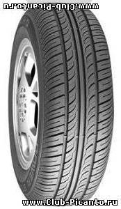

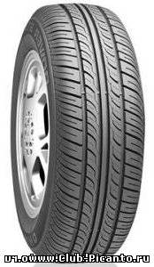

haase,
я не понимаю, почему
Quote (haase)
На первом рисунке - зеркальное отражение, которого для относительно недорогих шин не бывает,
на втором - перевернутое колесо, на третьем - первоначальное.
Получается, что колеса теряют симметрию относительно продольной оси автомобиля: и с левого, и с правого борта наклон желобов в одну сторону (наружная-то сторона определена однозначно)! 014
