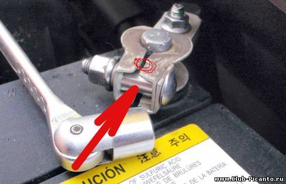

Oleg,
в этом месте у меня уже сходились клеммы друг к другу.
Прикрепления: 3711066.jpg (98.0 Kb)
Oleg - Йошкар-Ола 572 | 17:57 | Суббота, 04 Февраля 2012
Quote (denis23_05)
Здоровья слишком много! 003
Ключиком-то поаккуратней надо, понежнее.
Кстати, в этом месте тожеможно напильничком подработать. 009
denis23_05 - Калининград - Минск 573 | 18:05 | Суббота, 04 Февраля 2012
Oleg, для меня было проще подложить.
Oleg - Йошкар-Ола 574 | 18:07 | Суббота, 04 Февраля 2012
033 Одно "но" - лишнее место для переходных сопротивлений.
