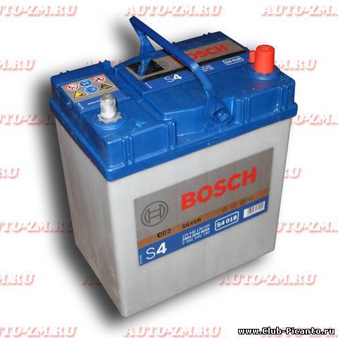

denis23_05 - Калининград - Минск 552 | 11:37 | Суббота, 04 Февраля 2012

Ингрид - Петрозаводск 553 | 12:54 | Суббота, 04 Февраля 2012
M_Swan,
Или с током заряда ошиблись по привычке к большим аккумуляторам? Или в ручном режиме поставили на ночь, уснули и не регулировали ток? Или, не дай Бог, уронили аккум и он треснул?
Сейчас уже трудно сказать в чем же именно я ошиблась. Ток ставила по инструкции, регулировала, но после ночной зарядки аккумулятора хватило только на 1 раз прокрутить стартер. Ударов и уронов не было.
Смешно, в киа моторс говорят, что аккумулятор только год работает, потом не обслуживается. ("Только для продажи") 113
Новый около 5000. Вот и пришлось достойную замену искать. Приобрели Бош.

M_Swan - Москва 554 | 13:05 | Суббота, 04 Февраля 2012

То есть заряжали в ручном режиме. В инструкции про ток зарядки, по-моему, ничего не пишут. Но обычно для свинцовых аккумуляторов это "1/10 от ёмкости", а у нас родной аккумулятор современный, его надо заряжать на 5% от емкости, то есть для нас не больше 2 А, может, лучше даже 1,6 А. А что за зарядка у Вас?
На Боше уже поехали? Напишите, пожалуйста, какую модель взяли, как вписался на штатное место.
denis23_05 - Калининград - Минск 555 | 13:27 | Суббота, 04 Февраля 2012
M_Swan, у меня тоже был бош, проблем не было при -25. Хотя у нас такая температура редкость.
Единственное, клеммы тонкие были, под контакты подкладывать пришлось.
