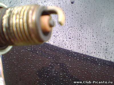

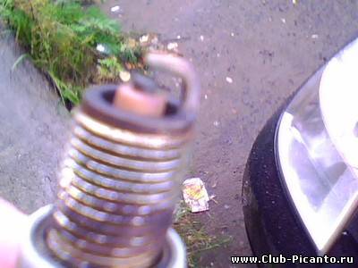

Проблему решил. Когда снимал резинку с первой свечи от туда выпал приличный комок грязи 008 может проблема была в этом 001 Ну и почистил все свечи шкуркой не нулевкой. Вот фото состояния свечи примерно все в таком были.После чистки при повороте ключа в положение ON сразу загорался значок иммобилайзера 001 180

hainik, по таким карточкам судить, конечно, трудновато, но мне показалось,что свечки нормальные. Зазор только великоват. Отрегулируй до 1,1 - 1,0.
Я бы керамику шкуркой не стал тереть. На возникших от нее шероховатостях может образоваться несмываемый нагар, через который пойдет утечка.
Я обычно толстую окалину аккуратно отколупываю отверткой или ножом. Она прямо кусочками отслаивается. Потом ацетоном смываю весь коричневый налет. И свечка становится как новая.
