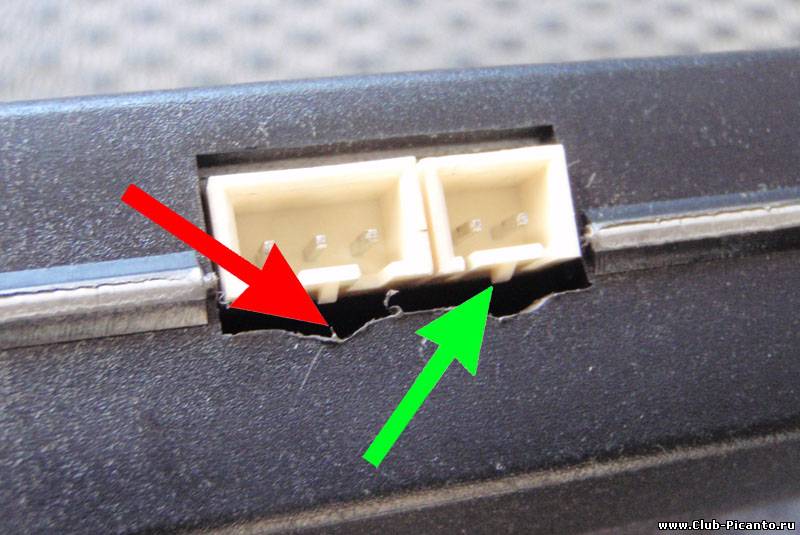

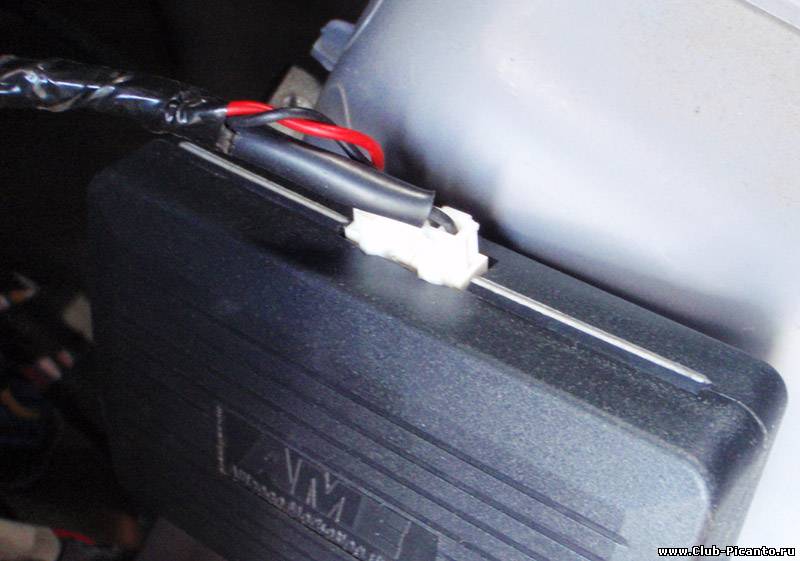

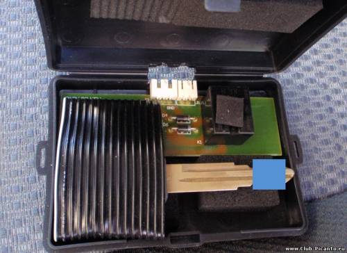

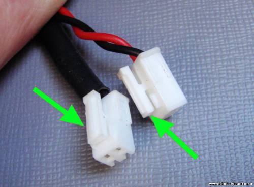

Ну что, кажется, я проблемку победил. Дело было не в бобине... 003
Достал обходчик иммобилайзера
Видите там беленькие разъемы?
Ответные части держались в них весьма слабо.
Оказалось, что они просто не до конца воткнуты,
защелкам (зеленые стрелки) зафиксироваться мешал корпус. Китайцы схалтурили,
а мы, когда монтировали, недоглядели.
Взял острый нож и сделал выемки в корпусе
под эти самые защелки (красная стрелка).
Теперь все фиксируется, и контакт, кажется, нормальный.
Полчаса сидел втыкал и вынимал ключ в замке. Ни одного сбоя.
Токи там совсем милипизерные, и малейшее окисление слабого контакта приводило к несрабатыванию системы.
Будем надеяться, что проблемы больше не будет. Ну, да, как говорят в кинематографе, экран покажет.
