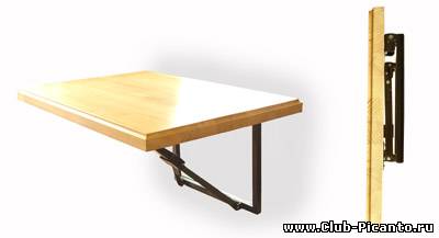

Кстати. Подкидываю идею. Я на балконе поставил откидной столик. российского производства 001
Стэлс
Чего добился.
1. Нужен столик - поставил и можно посидеть
2. Не нужен - сложил и он под подоконником висит и не мешает.
Так же поставил подсветку пола из 5-ти светодиодных светильников + датчик движения.
Вышел вечером на балкон - свет включился. Ушел - через 5 минут он выключился. Если на балконе что то делаешь - датчик не выключает свет.
Но дополнительно повесил еще 4-ре светильника, тоже на светодиодах.
Света вечером, если все включить - что днем.

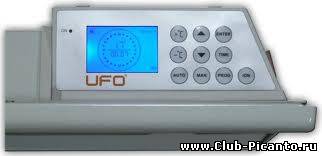

philips_ua - Kiev 14 | 21:29 | Вторник, 20 Ноября 2012
Quote (worker)
Вот как греть балкон буду:
Я забыл тебе сказать - тоже поставил после ремонта конвектор на всякий случай.
Брал такой:
Электрические конвекторы UFO эффективно обогреют Ваше помещение и позаботятся о здоровье естественным путем. Благодаря защите от влаги его можно устанавливать в ванной, а функция программирования поможет установить желаемый режим даже на неделю вперед.
С конвекторами UFO не нужно беспокоиться, что конвектор обмерзнет в холодной комнате. Функция постоянной защиты от замерзания будет поддерживать температуру конвектора на уровне 5°С.
Очень удобно как для меня.
Современный жидкокристаллический экран
Удобный программируемый таймер
Цифровой датчик температуры
Датчик опрокидывания
Защита панели управления от случайного нажатия
Защита от влаги
Бесшумность работы
Функция ионизации воздуха
Настройка на день. Вы можете настроить почасовою работу конвектора как Вам удобно. С утра более свежий режим, поддержания температуры на протяжении дня и теплый уютный режим, когда возвращаетесь с работы.
Настройка на неделю. Если у Вас каждый день недели не похож на предыдущий - не проблема. Запрограммируйте конвектор на неделю.
Прикрепления: 1771937.jpeg (5.9 Kb) · 4970039.jpeg (3.4 Kb)
