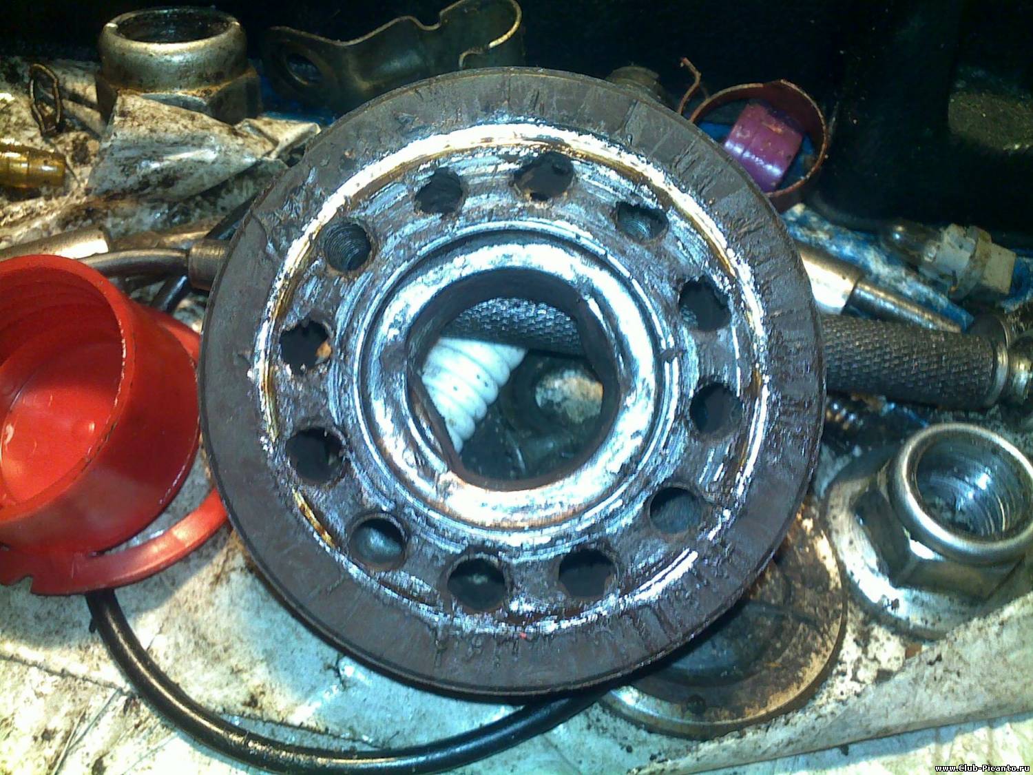

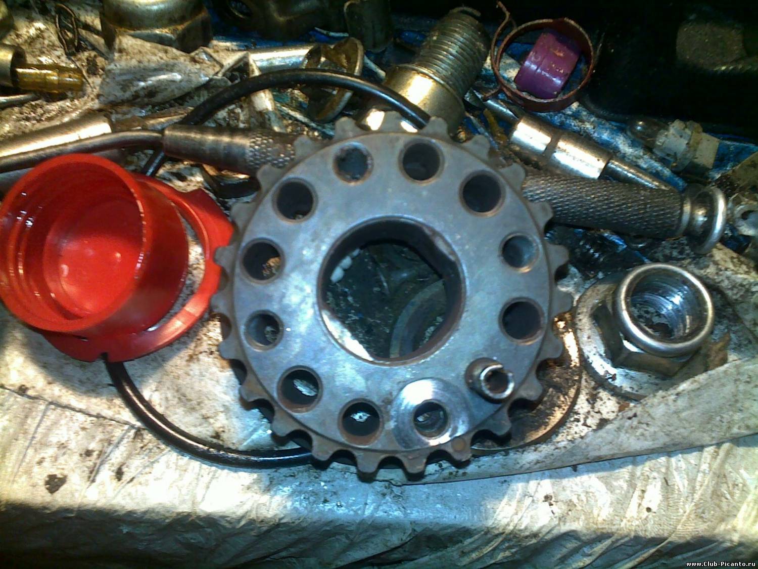

1XTR - Казань 43 | 12:46 | Понедельник, 21 Марта 2011
16 марта вечером отдал машину сервисмэну, на следующий день вечером забрал.
Были заменены ремень ГРМ с роликом, и шестерня.
Сам участие не принимал в процессе, но сервисмэн поведал что у него были проблемы с опорой двигателя — болт который соединяет кронштейн на двигателе и кузове открутился и мешал вывернуть остальные, в итоге двигатель был поддомкрачен снизу и все благополучно было снято. Потом засада была с шестерней, сниматься не хотела, пришлось повозиться. Из-за компактного расположения агрегатов в моторном отсеке пришлось много чего открутить, чтобы удобнее было орудовать инструментом, соответсвенно сборка обратно занела какое-то время. Я приехал когда уже все собиралось в обратной последовательности, и заметно было что сервисмэн подустал, еще и игру Ак-Барса с Салаваткой пропустил, жаль что наши продули.
После поехал за женой, которая уже 2 часа ждала на работе.
Пикачуха изменилась, стала куда резвее. Жена тоже заметила, что машина стала шустрее. На низах теперь тянет как надо.
