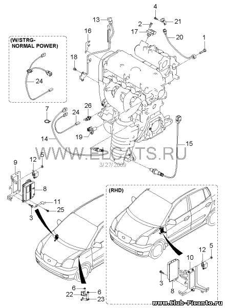

датчик расхода воздуха ставится рядом с дроссельной заслонкой. т.к.ему нужно считать сколько воздуха зашло и регулировать его подачу. и с точки зрения компановки не имеет смысл его пихать в "багажник" wink он 17
Прикрепления: 1080269.jpeg (45.3 Kb)
Сообщение отредактировал fantasy - Пятница, 27 Марта 2009, 22:37
psvladislav - Пермь 5 | 07:23 | Вторник, 21 Июня 2011
Что-то он не похож на ДМРВ, а он больше похож на датчик абсолютного давления или на датчик температуры воздуха, но эти два датчика работают в паре.
ИМХО: ДМРВ должен стоять либо перед дросселем, либо за, но он должен пропускать через себя весь объем воздуха, а этот (17) находиться сверху на коллекторе не совсем в логичном для ДМРВ месте.
unicle13 - Челябинск 6 | 08:31 | Вторник, 21 Июня 2011
вообще он называется у нас как датчик давления воздуха вроде
