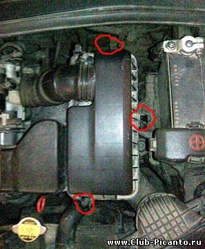

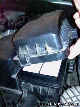

RayBen - Москва 6 | 14:21 | Среда, 26 Ноября 2008
Все правильно сказано. Ничего в принципе трудного. Отсоединяете 3 скобы и ослабив хомут патрубка воздуховода отверткой, снимаете крышку и получаете доступ к фильтру.
Выглядит вот так..
