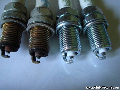

как то уже писал - заменил свечи на 70 тысячах, ехала хорошо, просто подумал что пора бы уже...
вот тогда сфоткал их - слева старые, справа новые, и нагара то за 70 тыщ нет практически...

almihAM, если изоляторы целые - то и поездил бы еще... Моторчик хорошо работает. Зазоры только, похоже, увеличены!

зазоры раза в 2 больше чем на новых.
менять тогда решил просто из за пробега - думал 70 тык нормально для свечей
Ну вообще-то, да. 50-60 ресурс стандартных свечек считается, на сколько я помню. yes
