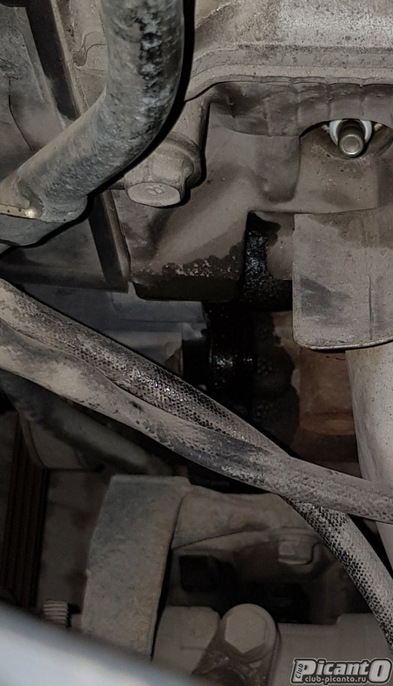

В свете фонарика увидел это:
Решено было сьездить в автосервис и заменить масло и понять откуда течь.
По итогу: течет из под сальника распредвала. Состояние ремня хорошее, но раз уж заменять сальник надо, будем менять и ГРМ комплект. Автосервисник сказал, что "обычно" совместно с этими работами проводят замену ремня помпы (как мне сказали - он отдельно), и замену самой помпы (проблем с ней не наблюдается вообще).

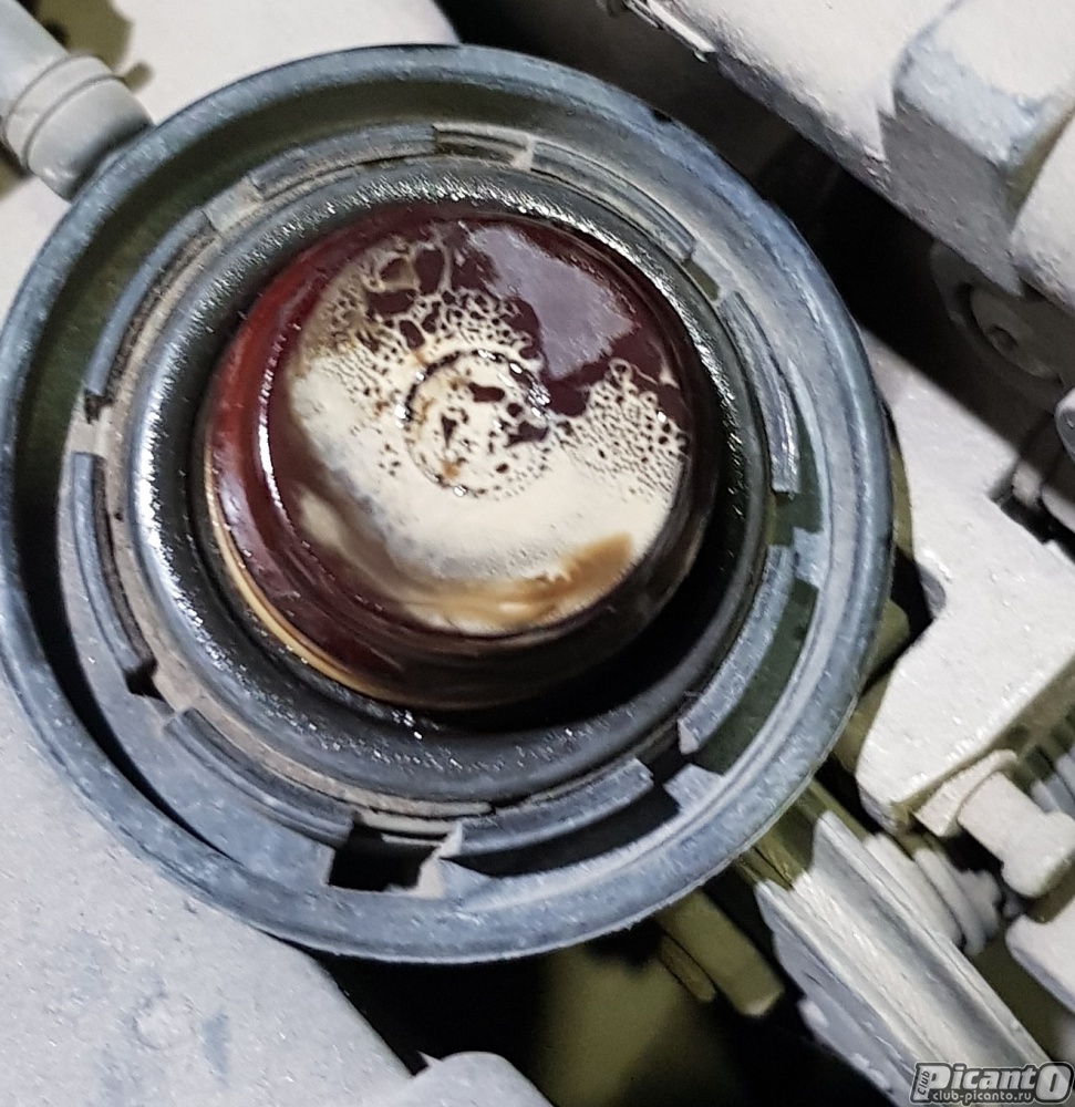

Вопрос пикаводам - надо ли помпу менять? и данное состояние масла на клапанной крышке о чем может говорить?

Oleg - Йошкар-Ола 8 | 16:18 | Вторник, 26 Января 2021
Это проявилось в морозы? Если да, то я бы немного подождал и посмотрел, будет ли течь после потепления.  Всё таки пробег пока не большой. В мороз всегда давит сильнее.
Данное состояние масла говорит о том, что оно моет двигатель. И это хорошо.

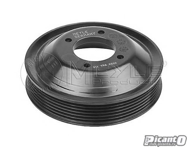

Помпа не вечная но надежная. Для проверки снимите ремень генератора, покрутите и покачайте шкив помпы.
Должно легко крутится без люфта и звука.

Благодарю за развернутый ответ. Доживу до теплых времен и поменяю. Помпу обязательно проверю. Есть инфа - она ремонтопригодна? или в случае люфтов и прочего - выкинуть/поставить новую (помпа не дешевая, а качество производства  сейчас упало сильно)
Подшипник поменять и снова в бой. Но номеров подшипника нет, подбирать придётся по размеру.
