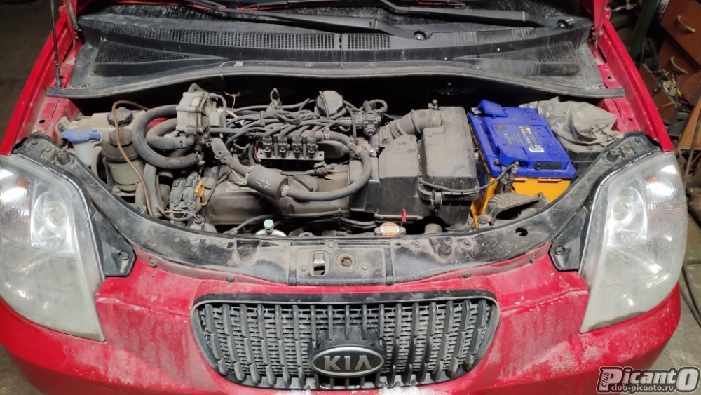

7-58 машина заехала в гараж и мы начали переодеваться. Работа предстояла грязная: разобрать силовой агрегат. А учитывая, что машина "на газу" то разного обвеса у меня в 2 раза больше чем в обычной машинке.
Разборка Пикинесов оч подробно расписана на многих ресурсах, но я ещё раз напишу некоторые мелочи:

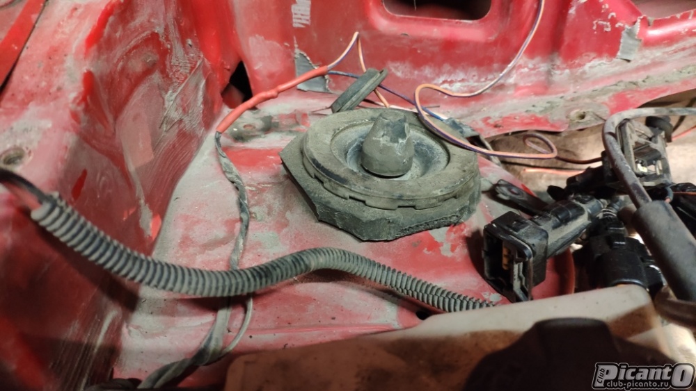

1 — однозначно в начале нужно снять передний щиток с дворниками и электро мотором привода;
2 — сняв щиток неоходимо заменить чашки передних амортизаторов на доработанные для РФ (54627-1J500) или наколхозить (если жалко 600руб.);
3 — после снятия поддона не ленитесь его рихтовать! отрывать от герметика его сложно и по этому используют монтажку, по этому он деформируется и потом протекает. После рихтовки проверьте соосность отверстий! Оч не приятно потом работать с поддоном у которого болтики не закручиваются;
4 — не жадничайте и купите набор прокладок на ДВС!
5 — купите газовую горелку или спирто-газовую для откручивания сложных болтов и гаек;
6 — если делать аналогичную операцию будите сами и на яме — останавливайтесь правым передним колесом на краю ямы. Будет значительно удобней работать с ГРМ.
За одно сделал несколько фото своих ранних "художеств" которые по сей день продолжают работать и радовать.

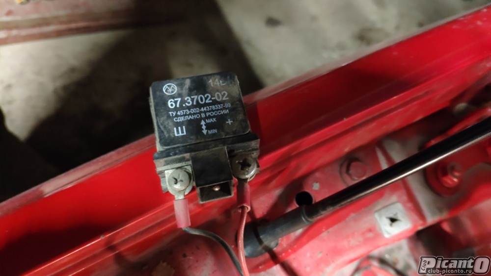

Это управляемый регулятор генератора от ГАЗели по моему ))). Он позволяет установить 3 напряжения борт сети:
13.5 Вольт
14 Вольт
14.6 Вольта
13.5 — я устанавливаю летом, чтобы АКБ не кипел (забыл что такое доливка дистиллята);
14,6 — устанавливаю осенью и эксплуатирую до весны. АКБ быстрее заряжается и забываешь о том, что такое подзарядка среди зимы или перед морозами. Кто катается всю зиму по городу обычно не имеют возможности зарядить АКБ полностью т.к. в пробках обороты минимальны и энергосистема авто больше потребляет энергии чем вырабатывает (подогрев поп, стёкол и зеркал, печка, музыка ну и конечно фары… темнеет то рано!).
Опять мы отвлеклись )))

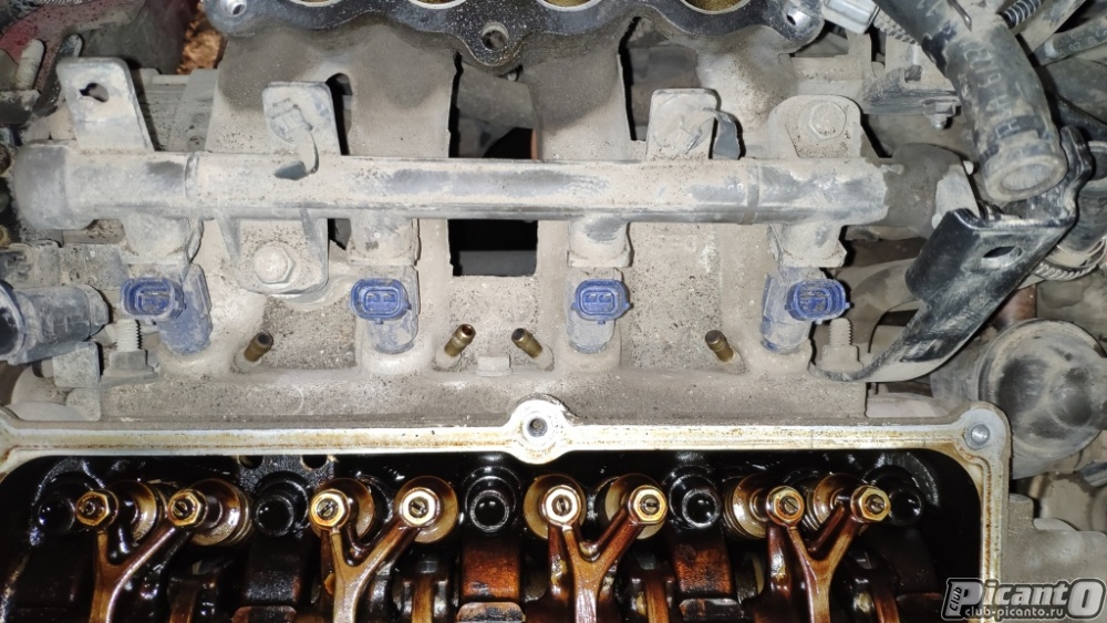

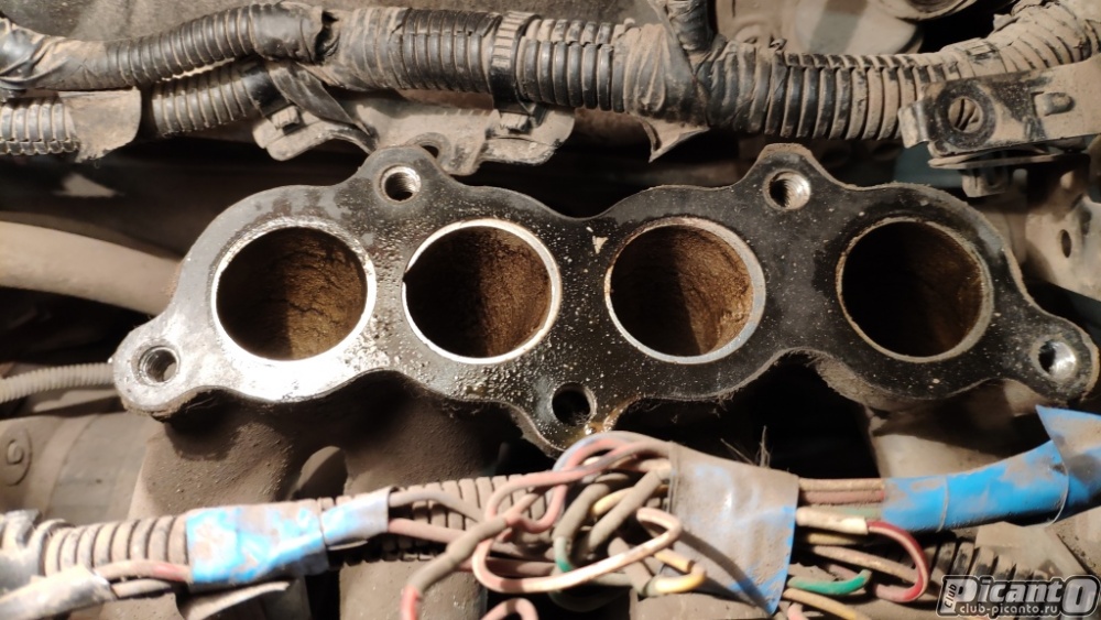

Весь впускной коллектор покрыт маслом. Компрессии уже нет и картерные газы несут во впуск весь этот ужОс.
Ещё одно из "художеств" — это ГБО 4-го поколения установленное более 7 лет тому назад. Во время демонтажа обнаружил, что шланги от форсунок до штуцеров в коллекторе слегка затвердели, сидели не герметично и болтались! Через эти зазоры подсасывало воздух и видимо пыхтело иногда газом. Шланги укоротил и на концах установил хомуты.
штуцеры для ГБО

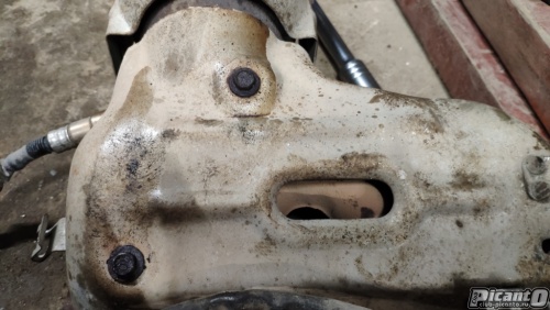

Болты термокожуха смогли открутить только сняв коллектор целиком. А гайки на выхлопной трубе только при помощи газовой горелки! Без неё работать с болтами/гайками в выхлопной системе лучше не начинать!

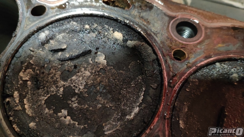

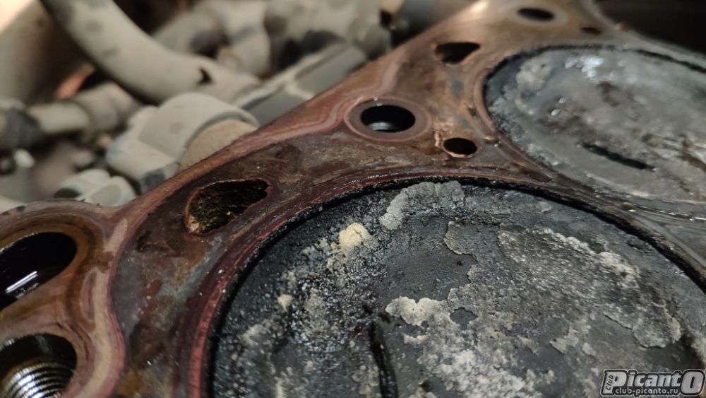

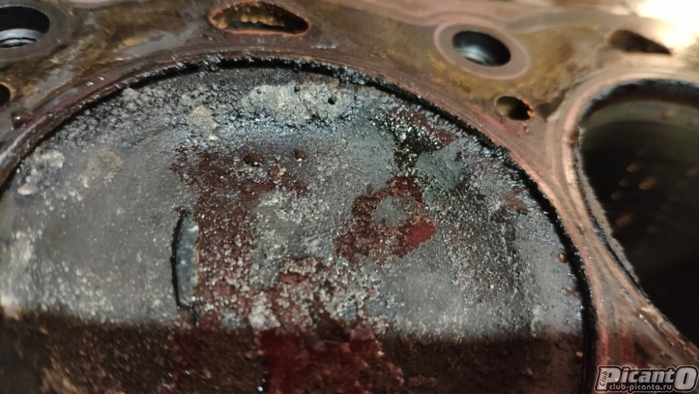

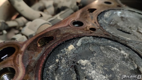

А теперь переходим к "ужосам нашего городка".

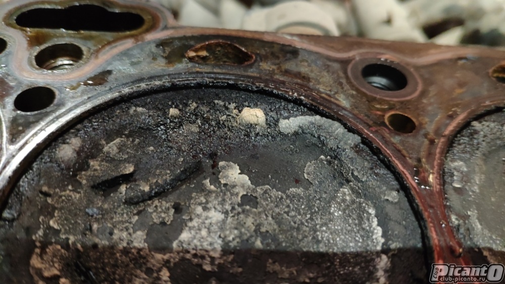

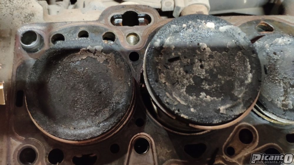

Нагар на поршнях, от сгоревшего масла, поражал воображение! Местами он доходил по 2-3 мм! Небольшие "проталины" видимо образовались от периодической езды на ДМСО с ацетоном. Но т.к. машинка на ГАЗ-у, бензин она видит только когда кончается газ или на прогревах, по этому всё так плохо.
Прикрепления: 8448836.jpg (217.0 Kb) · 0092917.jpg (215.7 Kb) · 7439434.jpg (193.5 Kb) · 1377469.jpg (222.9 Kb) · 1076266.jpg (217.0 Kb)

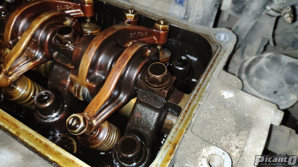

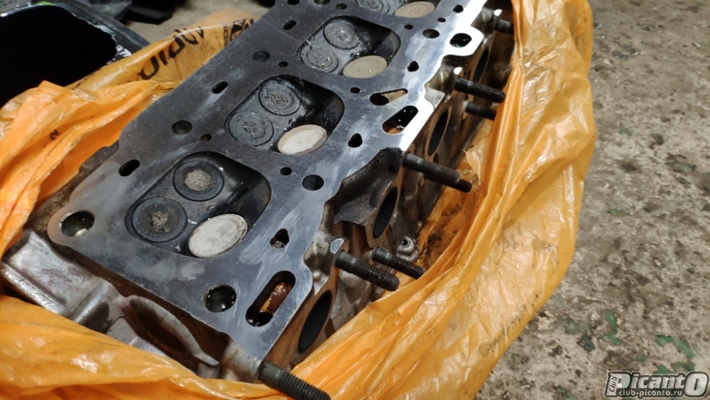

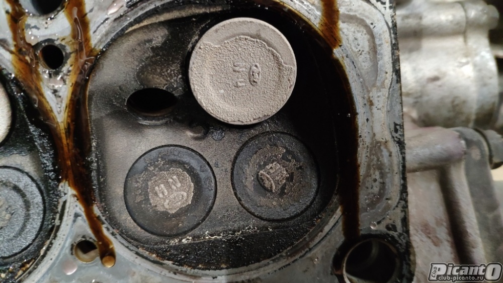

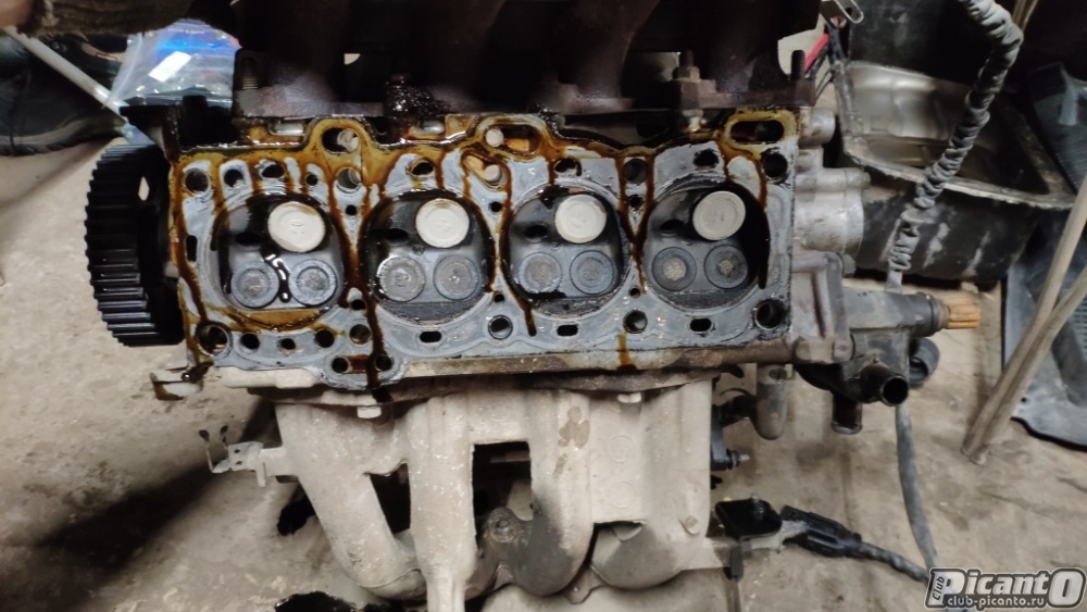

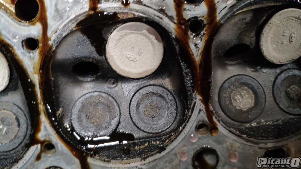

ГБЦ и клапана выглядят не так страшно, их я не чистил. К стати привет тем кто предрекал скорую смерть клапанам!!! 70 ткм на ГБО и вроде пока всё на месте! А вот поршня отмокали в ДМСО минут 40 прежде чем поддались очистке от этого жуткого нагара который копился 6 лет — именно тогда машинка начала подьедать масло ((((
Прикрепления: 4547953.jpg (192.9 Kb) · 8527841.jpg (208.1 Kb) · 9803392.jpg (221.1 Kb) · 9398355.jpg (186.2 Kb)

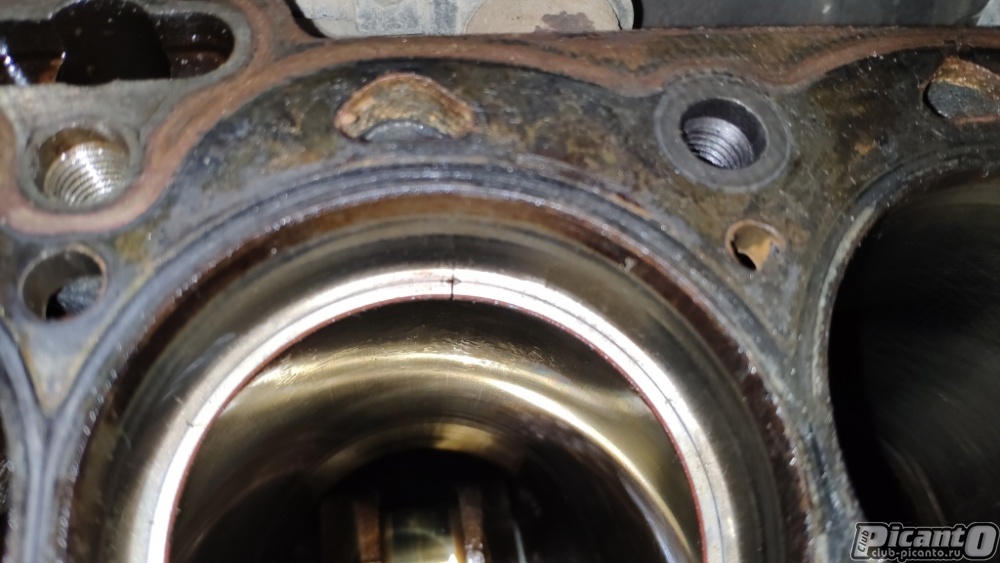

И вот пришло время вспомнить о вероятно её заслугах. Хон в блоке хоть и поблек но всё ещё есть. Компрессионные кольца вполне упругие и имею зазор в замке как у новых! Этот момент меня поразил!
В тоже время маслосъёмные (наборные), в народе "лапша", просто стёрлись и почти не выходили за границу поршня.
Но правда компрессии не было. Точнее она была но не такая как после замены колец.

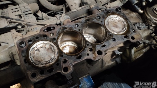

Новые кольца установлены на очищенные поршни а они, в свою очередь, установлены в цилиндры.

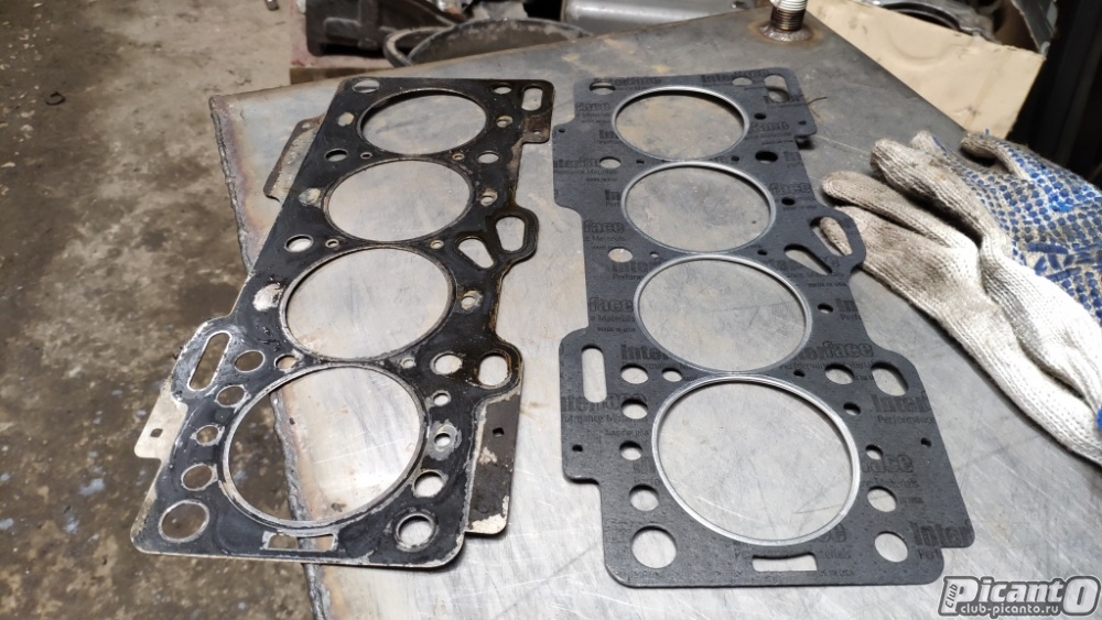

Начинаем с установки ГБЦ на новую прокладку которая оказалась в 2 раза толще заводской и при этом она паранитовая, а стояла металическая. Лишний повод в скором времени разобрать мотор для полноценной капиталки.

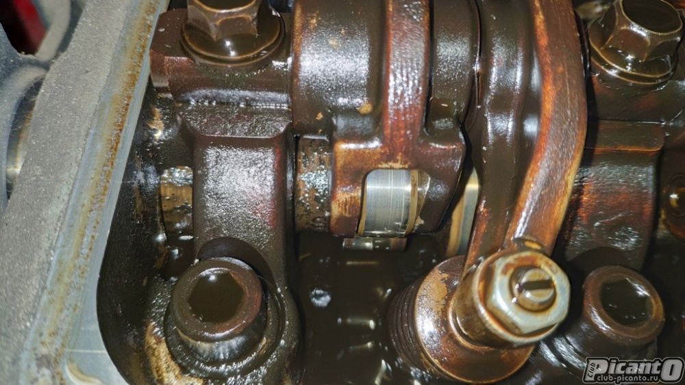

Обязательно после снятия/установки штанги (вала) ГБЦ на котором установлены коромысла, необходимо контролировать зазоры клапанов! "Уходят" однозначно. Зазоры поставил 0,25 впуск и столько же выпуск. Это моё собственное ИМХО и считаю это золотой серединой между тишиной и увеличенным зазором для ГБО на данном авто.
Всё собрано, ключ на старт и машина заводится! )))) радости нет предела. Глушу авто, проверяем на течи и убираем инструмент. Отпускаю помощника, выезжаю из гаража и замечаю необычно громкий стук! Вроде он раньше был, но не такой громкий. Авто прогревается, звук вроде затихает и решаю, что это клапана и нужно будет их ещё разик отрегулировать… но в следующий раз. Уезжаю домой.
Но проехал буквально 50 метров понимаю, что звук ну оч громкий и что-то идёт не так! Возвращаюсь в гараж.
Мысли в голове самые жуткие: от провёрнутого вкладыша, до проблем с ГРМ, поршнями и т.п.
И ведь говорила жОна: "-Что ты в неё лезишь? Ведь ездиет." Представьте моё состояние…

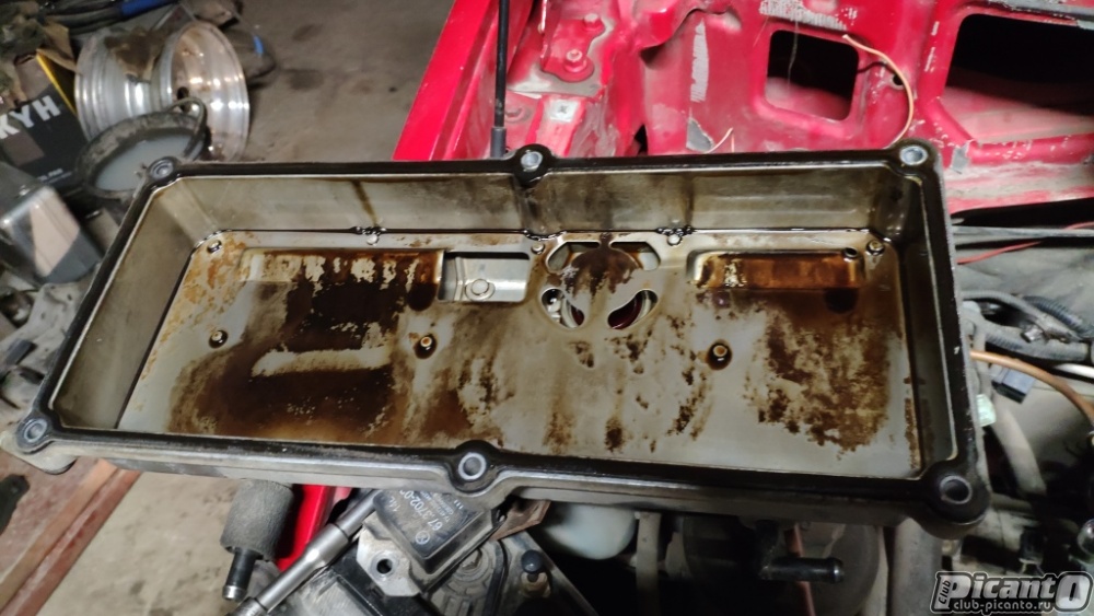

Звук был звонкий, по этому начинаем с ГРМ. Клапанную крышку долой и первым делом проверяю болты которые держат штанку с коромыслами — не затянута! Ох я ещё и с памятью не дружу! Затянуть забыл ((( Протягиваю штангу и снова регулировка клапанов и сборка. Авто завелось резко и без посторонних звуков. Настроение немного подросло, но усталость даёт знать о себе и я снова собираю инструмент и выезжаю из гаража, вторая попытка.

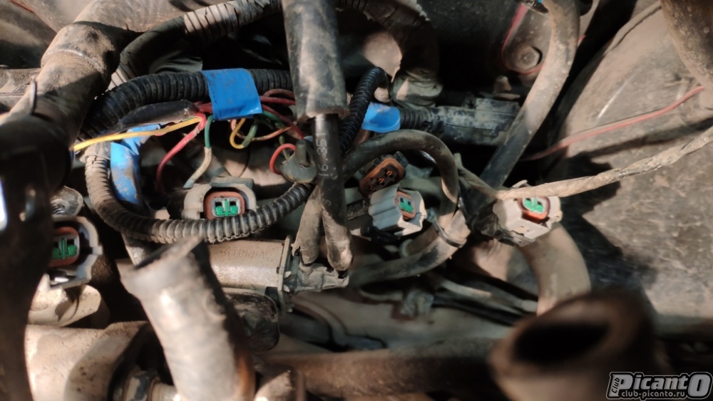

По дороге заметил что авто не переходит на газ — перепутал датчики температуры редуктора и паравой фазы. Переключил, авто перешло на газ.
