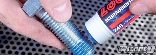

Oleg - Йошкар-Ола 12 | 10:43 | Понедельник, 05 Февраля 2018
Цитата tanabe ()
Если начнут раскручиваться нужно будет что-то мудрить..
Есть спец. материалы и пасты для фиксации резьб.
Поздравляю с решением проблемы!  ^_^
