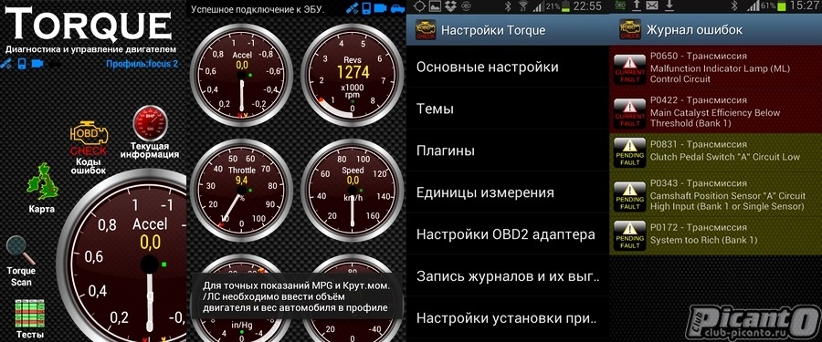

slava-zebra - Питер 8 | 14:07 | Четверг, 23 Февраля 2017
Модератор
Я использовал программу Torque Pro
Прикрепления: 3945666.jpg (170.7 Kb)
Водолей - Геленджик 9 | 16:31 | Четверг, 23 Февраля 2017
Прога Torque Pro для Android, у меня Windows.  Ты по блютузу соединялся, а мне нужно по USB.
